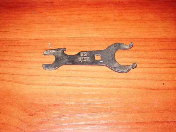

    У меня есть ещё вариант "ключа за 15 коп" - ключ для откручивания гайки на болгарке! Не съёмник конечно, но тоже помогает!
  17. Местный Заслуженный флудер chip29 Астранафт Аватар для chip29
    12.05.2008
    Череповец
    7,058
    101 / 0
    nikolay976
    да ничерта этот ключ не помогпет.Два раза менял задние колодки используя подручные средства, с такой то матерью и мозолях на ладони у меня это получалось, но так как эту процедуру делаю постоянно, плюнул и купил комплект для ремонта супортов, там куча плашек переходников для кручивания выкручивания поршней, с тех пор вворачиваю поршня за 30 секунд, быстро, надежно и пыльники точно драными не будут.
