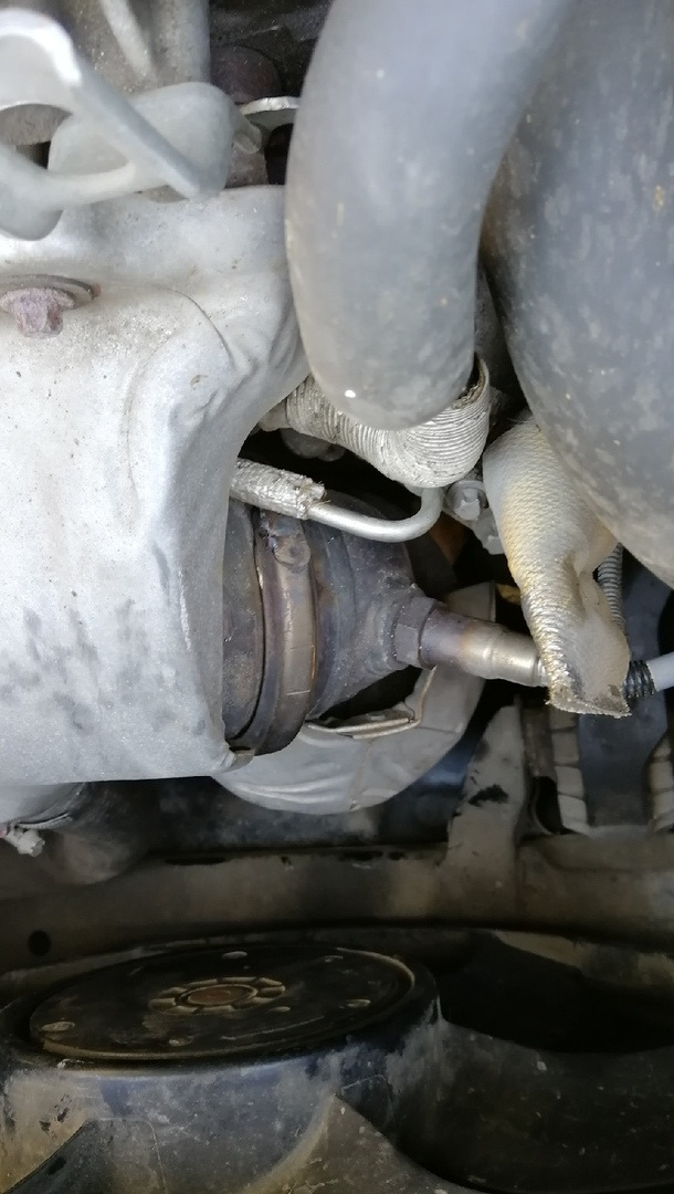

    Exclamation Замена датчика кислорода
    Ребяяяята, помогите блондинке ))
    Астра J седан, 2013, 1.4 турбо A14NET
    Начала троить, дергаться, с оборотами беда, глохнет на холостых.
    Загнала на диагностику - ошибки см. на фото.
    Дроссель почистили сразу - не помогло.
    Нужно заказать датчик, помогите, какой именно нужно? Может подойдёт аналог какой-то? Нужен артикул!
    Сенк ю ))

    Елена, проблема скорей всего не в датчике. А в подсосе воздуха. Об этом говорит код р0171 и р0011.
    Карпасс для Опель.
    Программирование БК Astra-H, Zafira-B, Corsa D безвозмездно.

    Elena-979, я не менял, но это оригинал вроде как. Видел отзыв о нем на драйве, нормальный датчик.
    И да, частично согласен с RS-232, скорее всего так же присутствует подсос воздуха. После чистки дросселя все ошибки остались, которые на фото? Поменяйте лямбду, если p1101 и/или p0171 останется, тогда ищите подсос.

    Лямбду можно отключить и свалить машину в аварию. Если всё наладится, виноват датчик, если не 5аладится, проблема не в нем.

    RS-232, правильно ли я поняла, что, если отключить датчик, то включится аварийный режим, комп не будет проверять рабочий он или нет и будет лить нормальную смесь, как следствие, машина должна ехать нормально (если причина в датчике)?
    Он легко доступен? Я смогу его сама отключить без подъемника?
    вполне, нужно отключить разъём этого датчика
    зы: только боюсь, что дело не в нем, вернее не совсем в нём.
    Расшифровка ошибок - странная.
    Есть понятие текущих (действующих) ошибок.
    Есть понятие сохранённых ошибок - были когда-то, остались в памяти.
    Вам бы скинуть ошибки, проехаться и прочитать ошибки вновь.
    Хотя я могу быть не прав.
    Да на все вопросы.
