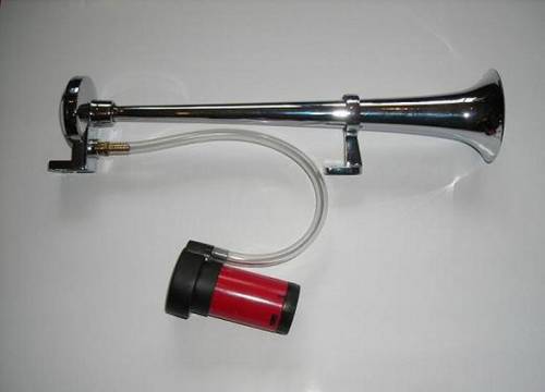

    Цитата Сообщение от Chort Посмотреть сообщение
    Я говорю о том что у меня стоит вот такая вот трубка http://ezid-auto.3dn.ru/_ph/14/2/901323913.jpg , прикручена на передний усилитель бампера, перед радиатором, и если в саму трубку попадёт вода то может прихватить зимой )))
    Ясно. Да, мы о разных трубках говорили , я о трубке (шланг), а ты о трубке клаксона. )))
