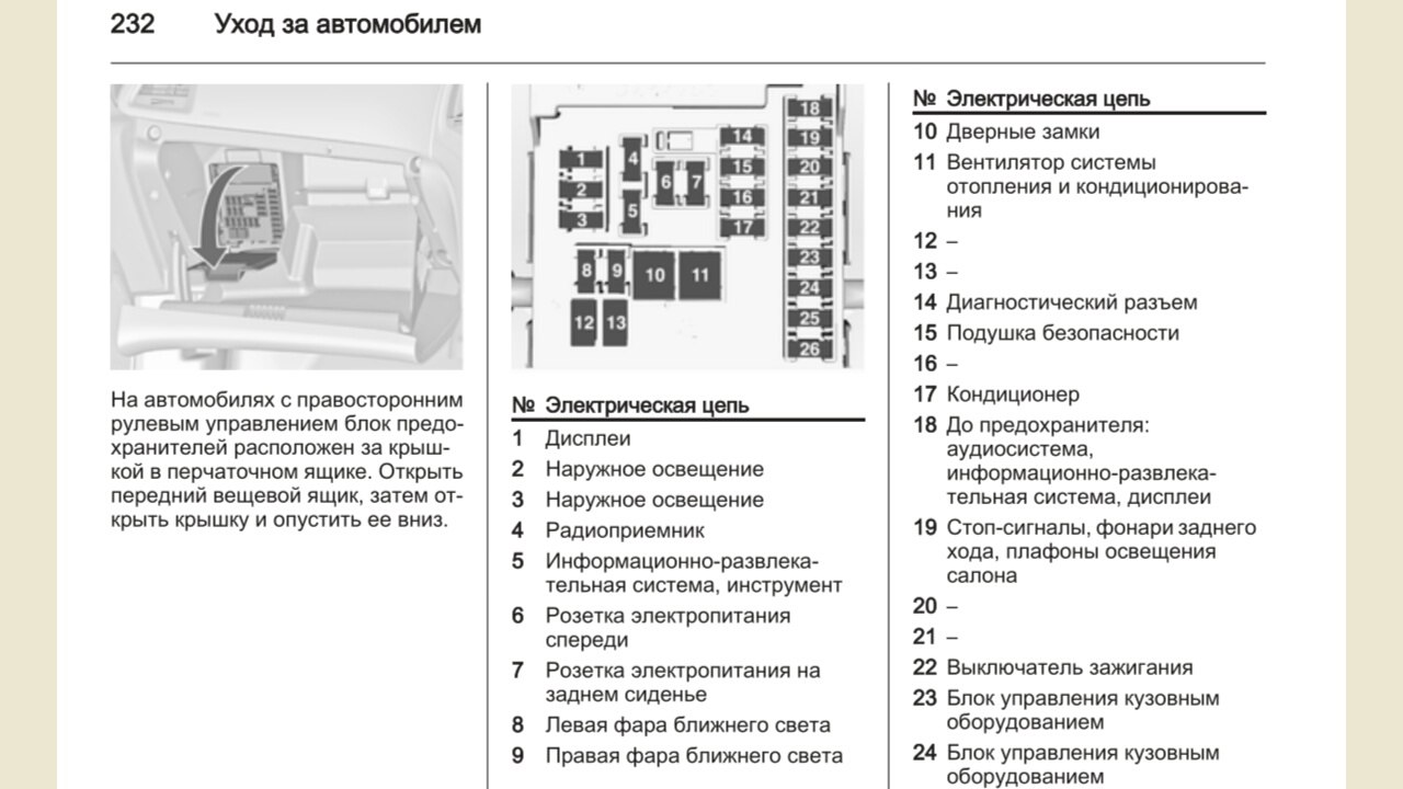

    Привет всем форумчанам, проблема такая:
    ASTRA J 2013г. перестал работать USB до этого и зарядка шла, и телефон определял как плеер играл всю музыку на нем, сейчас же 0 внимания, зарядки нету. Идем дальше AUX - кнопка работала переключала в режим AUX, но проверить возможности не было, сейчас кнопку не распознает, в режим не переключает, звука соответственно нету. Полистав инструкцию по эксплуатации нашел схему с предохранителями, увидев 4 и 5 "информационно-развлекательная система" решил их поменять, результата не дало. Что это может быть, кто нибудь сталкивался ? Огромное спасибо за ответы, ибо результатов в группах ВК или поиске толком не дало.

    Цитата Сообщение от AL1VE Посмотреть сообщение
    сперва проверю предохранители, главное найти их
    может контакт в разъёмах пропадать., про пред №5 - вроде верно https://cloud.mail.ru/public/A4EE/JPAiTW9Zj
    A12 Блок управления цифровым
    радиоприемником, K82
    Блок управления
    мобильным телефоном,
    T11 Модуль интерфейса
    мультимедийного
    проигрывателя
    Ага, увидел. Когда посмотрю отпишусь, а на этом огромное спасибо. Схема хороша
