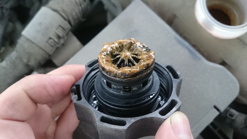

  7. Новичок Начинающий Астравод АлександрЕсин на верном пути
    27.06.2017
    Североморск
    25
    Вот такое у меня было когда прокладку маслоохладителя пробило
