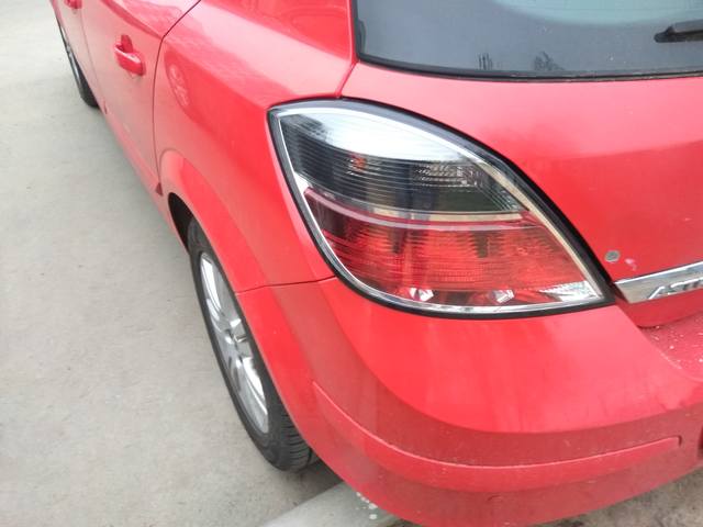

    Помутнели глазки, как исправить?
    Привет знатокам от юных астроводов!
    Пробую постепенно решать косметические дефекты своей свежепреобретенной красной ракеты и зашел с мужем спор насчет того, как решается помутнение в фарах. Мне кажется, что эта "накипь" изнутри от нагрева ксеноном и ничего с ней не сделаешь. А муж утверждает, что глаза надо "полирнуть" и будут как новые.
    Ну и собственно вопрос - как сие лечат? Особенно ярко "дефект" выражен в верхней части глаза.

    Юные астраводы, на фото "под водой", знатокам трудно что-либо увидеть и распознать характер "накипи" на ваших глазках
    Да нет особого характера.) Просто мутные они. Но сверху глаза это особенно заметно.
    14,007
    Ну таки попробуйте полирнуть зубной пастой сегмент фары, что гадать...
  5. Тут помимо полировки еще сами линзы нужно чистить
    Может глупый вопрос, но где это делают? Или на Астре H это не можно самостоятельно сделать?
    Полировать точно сама не буду, боюсь ухудшить положение.
  7. А в чем проблема-то? Светит плохо или просто визуально мутно?

    У меня такие же,отпескоструены они,устраняется полировкой но я не заморачиваюсь ибо и так светят отлично

    Светят ок, визуально неприятно. Если это лечится за условные 1000 рублей, то почему бы не исправить.

    За тыщу и лечится. Спросите на автомойке

    Я лечил со снятием, полировка а потом под лак специальный. У мастеров в покрасочной конторе, по времени день почти по деньгам не помню, вроде побольше тыщи но не на много. После отъездил три года и продал авто , фары выдержали
    Вот тоже нагуглила, что покрасочники таким обычно занимаются. Я просто думала может это какая-то специфическая детская болезнь, что-то изнутри. У цивика, например, глаза потеют изнутри и никак это не исправишь, только замена. Но похоже просто банально затюрхались от езды. Ничего страшного.

    Провериьь просто, протрите силиконом, если станут как новые( не на долго☹️) то значит ехать полировать и под лак. Кстати лак не у всех есть кто красит машины, по крайней мере у нас в городе. Лак специальный для фар.
    О как. Силикон строительный есть, кстати, где-то. Где-то на уголке попробую сегодня. Про лак вообще не слышала раньше. Теперь хотя бы понятно на что обращать внимание, когда предлагают эту услугу. Предложить-то может у нас любая автомойка, вопрос че сделают.
    полировать или под лак
    лак долговечнее но под него просто зашкуривают, т.к. нужна адгезия
    имеется в виду силиконовая смазка, строительным - фары точно шкурить придется
    да, немного не так сказал, там должны знать и сделают как положено.
    силиконовая смазка, так точнее будет, извиняюсь. Можно хоть маслом слегка протереть ....да даже подсолнечным... Если затерто с наружи то станет прозрачным а если снутри то без изменений

    Лак применяется не «специальный для фар» просто двухкомпонентный без примесей. Таким можно брызнуть только там где занимаются покраской. Аэрозоль двухкомпонентная в болончике тоже не пойдёт так как помимо лака имеет другие компоненты и для фары не пойдут. Давно изучал этот вопрос и наткнулся как то на ютуб канал про покраску. Информация от туда. Проблема ещё в том(смотрю на свой 10 летний ксенон), что следы от линзы изнутри. Как будто выжженное кольцо пучком. Очень интересно посмотреть на конечный результат. Если проведёте данную операцию не пропадайте, покажите результат 😉
    следы снутри от ксенона остаются от грязных фар. Грязь мешает проходить пучку света и получается нагрев, дальше в курсе наверное, время там, ускоренное старение пластика и т.д. По этому все ругаются что омыватели на штатном ксеноне срабатывают каждый раз при омывании лобового и получается повышенный расход омывайки. Лучше я на омывайку тратиться буду чем фары менять(у некоторых они стоят 80 р/шт)
    Ну я не большой специалист в этом вопросе но сталкиваться приходилось и успешно порешал этот вопрос. Не так выразился конечно. В покрасках говорили фары нечем покрывать а у одних сказали что запросто сделают, я их спросил(ну типа как уже продвинутый чел) а есть у них лак? они и сказали что дофига. Сделали хорошо, почти рабочий день, недорого и проездил года три и так и продал с фарами которые не вызывали вопросов.
    Ну я не большой специалист в этом вопросе но сталкиваться приходилось и успешно порешал этот вопрос. Не так выразился конечно. В покрасках говорили фары нечем покрывать а у одних сказали что запросто сделают, я их спросил(ну типа как уже продвинутый чел&#128512 а есть у них лак? они и сказали что дофига. Сделали хорошо, почти рабочий день, недорого и проездил года три и так и продал с фарами которые не вызывали вопросов.
    Я думаю, что процесс этот неизбежен, в независимости от «омывайки», просто пришло время... Можно кучу внешних и внутренних факторов придумать. Вопрос в другом. Есть ли смысл заниматься этой процедурой? Автор, если получится сделай фото с хорошим качеством до и после. Тема будет актуальна...
    Ну тут надо прикидывать, бабосы, время затраченное и результат кто сможет гарантировать?
    Отправлено с моего iPhone используя Tapatalk
    ...есть положительные результаты с лаком 1к мобихел ... не реклама

    Если руки позволяют то полировка и броня.Результат будет хужэ лака по тому что лак заполняет риску но зато броня проживет дольше и ненадо спец условий для нанесения.
    Не сохранилось ссылки на этот канал? Хотя я сейчас поищу, думаю поиском найдется.
    Вопрос с фарами, кстати, не столько праздный. У меня в принципе ощущение, что не смотря на биксенон, светят они так себе. И когда стоишь смотришь на это дело, то понимаешь, что освещают они сами себя. Замкнулись в своем микрокосме, скажем так. И если ксенон попортил пластик изнутри, то это конечно несколько грустно.
    https://www.youtube.com/watch?v=hOMH...&feature=share
    Результат впечатляет, думаю провернуть операцию, но не хочется быть первым)

    В общем ларчик открывался совсем просто. Ничего они изнутри не потемнели, просто затертые были. 2000 отечественных денег, 30 минут времени и задние фонари отполировали комплектом. Все блестит аки котовьи яйца. Сделала на ближайшем шиномонтаже-мойке, подарили полирольку для царапин, сказали раз в два месяца самой тряпочкой с нею протирать. Спасибо всем за подсказки!

    Это очень ненадолго

    За 2рубаса лак снесли?Уменя это 500р стоит ,вот терь еще за 2рубаса забронить чтоб не лачить чюдненькая такая афтольмология получается.
