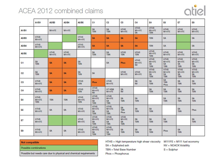

    насчёт зольности, никак не найду запись БЖ с драйва где человек приводит расчеты, и почему производители масел по всем фронтам пытаются снизить ту саму зольность.
    В итоге получилось, что экологи сказали что 1-1,5 это много, но если снижать до 0 - очень тяжело сохранить противоизносные свойства масла. Сошлись на компромиссе - менее 0.8. Далее идут компромиссы по вязкости - чем жиже, тем меньше трение итд итп.
    Далее следует отличать просто "зольность" и "сульфатную зольность".
    Первая - чистота базового масла, тут все примерно +/- одинаково.
    Вторая - зола, которая остаётся от сжигания того самого пакета ZDDP... https://www.drive2.ru/b/506515596054102810/
    Сульфатная зольность (альтернативное название — уровень сульфатных шлаков) — это показатель для характеристики масел с присадками, содержащими органические соединения металлов. Речь идет о солях натрия, бария, кальция, калия и др. Когда в процессе работы такие масла выгорают, образуется большое количество золы.
    В итоге появился молекулярный молибден, магний итд итп.
    Сульфатная зольность тоже выражается в процентах от массы масла. Но определяется она по особой процедуре, в ходе которой смазочный материал сжигают и прокаливают. В итоге получают твердый остаток, от которого и вычисляются проценты. Для этого используется серная кислота, чтобы выделить из общей массы сульфаты металлов. Эта особенность всей процедуры и дала название рассматриваемому виду зольности.
    Если рассмотреть практическую сторону, то масла а3/в3(4) обычно имеют зольность 1.2 грамм.
    Рекомендуемые среднезольники не более 0.8 грамм.
    Разница в полтора раза. Если двигатель жрет масло ведрами - катализатор выйдет из строя в 1,5 раза быстрее.
    Но тут проблема в другом 0 надо чинить двигатель...
    Известны много примеров, когда на полнозольниках катализаторы в опелях прошли более 200 т. км.
    И наоборот (но это из другой оперы - дай дураку стеклянный...).
    Но самое главное я оставил на потом...
    Оказывается, что количество золы, выделяемой двигателем при сжигании бензина - в десятки раз превышает золу от масла...
    Т.е. за интервал смены масла - двигатель сожрал 1 литр масла (что уже говорит о не совсем исправном двигателе) т.е. золы выделилось более 1.5 г.
    За это период от сгорания бензина выделилось более 15 г золы.
    Поэтому зелёные и топчут производителей моторного масла по всем фронтам. Не забывая про производителей моторов - меньше объём, облегчение деталей, пластик итд итп.
