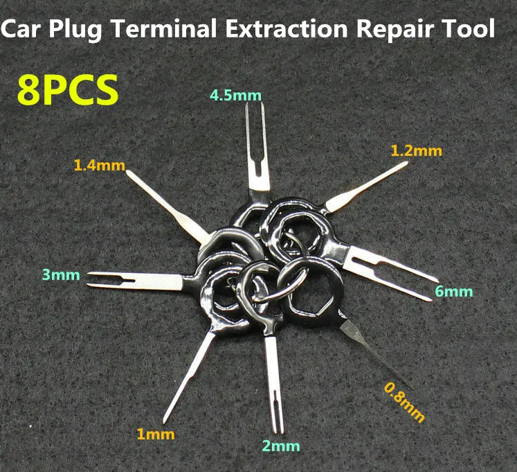

  16. Под эту штуку нужно приобрести съемники
    ASTRA J 1.4T АТ Cosmo Sedan 2013
