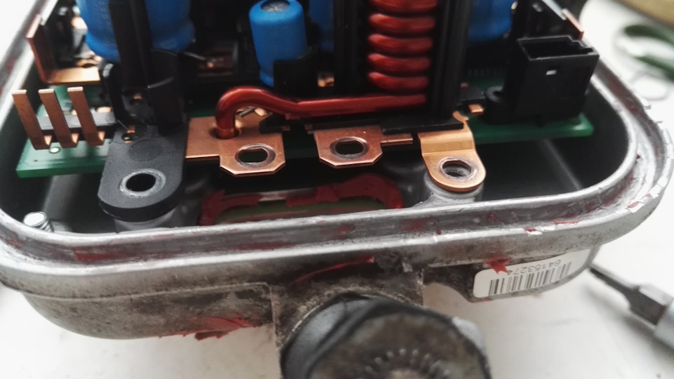

    взял у товарища плату по какой то счастливой случайности у него она оказалась еще и разобрано все как у меня… заметил отличие от моей в этих деталях самая крайняя нога у него лежит на пластмассе, а у меня она почему то без пластмассы, что думаешь по этому поводу?
    моя плата
    его плата

    Суть не изменится. Винт соединяет контакт с корпусом.даже через пластмассу.
