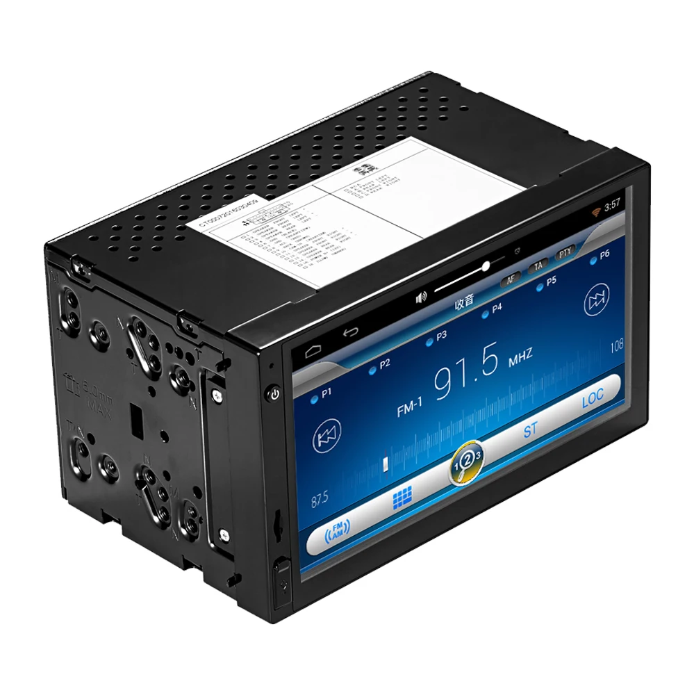

    Узкоформатная 7" магнитола как замена штатного дисплея без использования CAN-Adaptera
    Появились на Ali недорогие андроид магнитолы с экраном 7 дюймов и глубиной 106 мм. Можно пробовать их внедрять вместо родного экрана. Предлагаю здесь обсудить варианты подключения и затем замутить совместный бизнес по изготовлению комплектов: магнитола + кастомная рамка + кастомный крепёж + переходники + аксессуары.

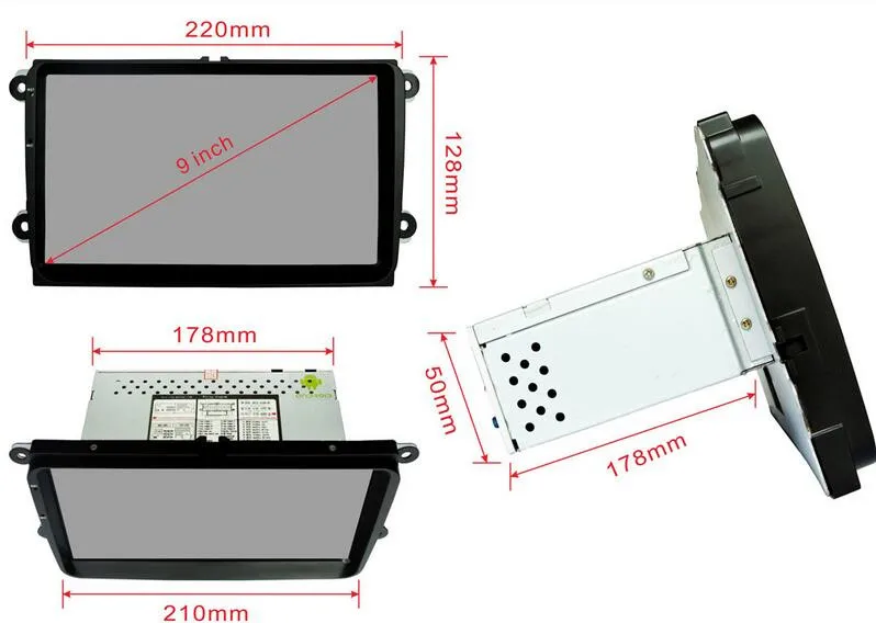

    Нашёл для VW сабж за 16000 р
    https://ru.aliexpress.com/item/For-P...c-473f35a4c990
    Вещь хорошая. Но станет ли на место штатного дисплея ? Он ведь 9" ! Габаритов в описании не нашел, но это 11.5 см минимум только высота экрана. Ну и цена немного перебор.

    Цитата Сообщение от sol Посмотреть сообщение
    ...Вещь хорошая. Но станет ли на место штатного дисплея ? Он ведь 9" ! Габаритов в описании не нашел, но это 11.5 см минимум только высота экрана...
    Вот наши размеры...

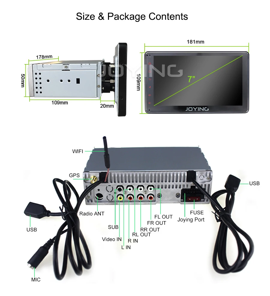

    34 / 31
    Китайцы научились делать "пристёгивающийся" дисплей. (joying)
    9500 руб., андроид 6.0
    https://ru.aliexpress.com/item/Lates...814488207.html
