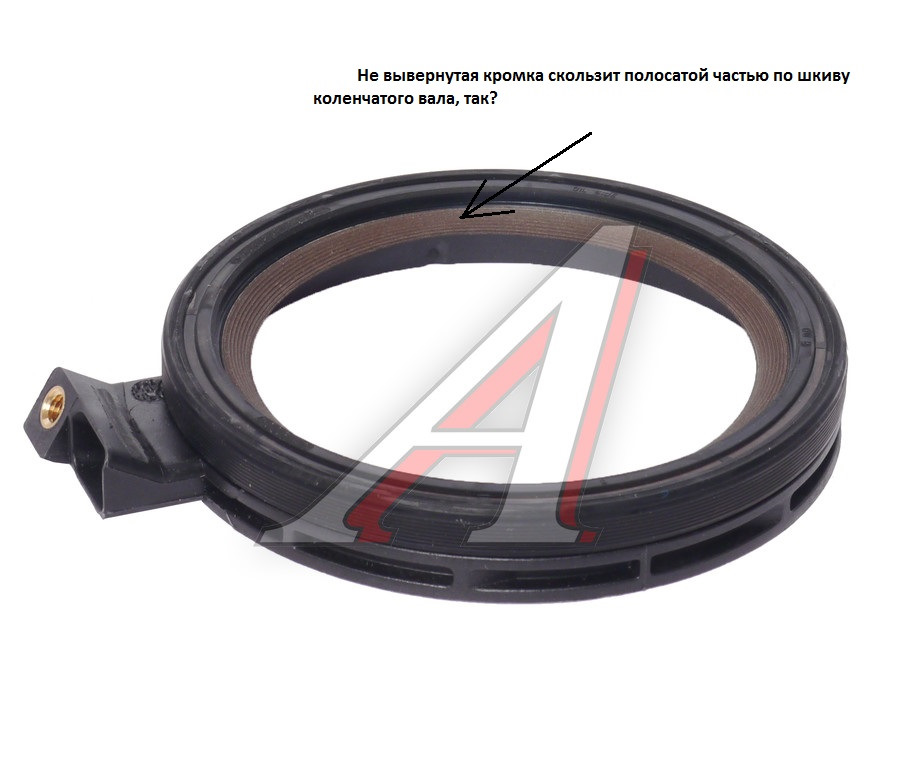

    как правильно ставить сальник на z16xer? куда должен быть направлена внутренняя часть сальника, в сторону маховика или в сторону двигателя? не посмотрел перед снятием, теперь мысли мучают а правильно ли воткнул
    Внутренняя часть сальника внутрь двигателя.
    Отправлено с моего SM-A500F через Tapatalk
  14. Местный Заслуженный Астравод ZaSKaR флаг Аляски ZaSKaR флаг Аляски ZaSKaR флаг Аляски ZaSKaR флаг Аляски ZaSKaR флаг Аляски ZaSKaR флаг Аляски ZaSKaR флаг Аляски ZaSKaR флаг Аляски Аватар для ZaSKaR
    06.04.2010
    Санкт-Петербург, Купчино
    693
    херовски сальник. если вывернуть то кромка реально заламывается

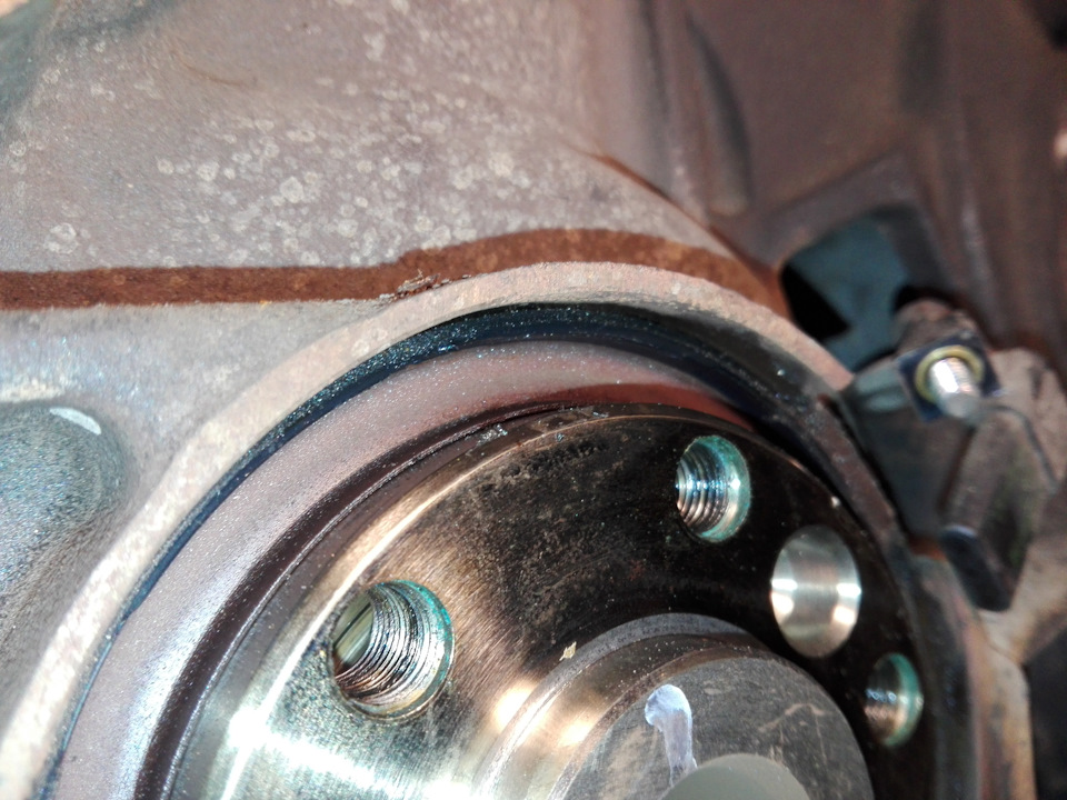

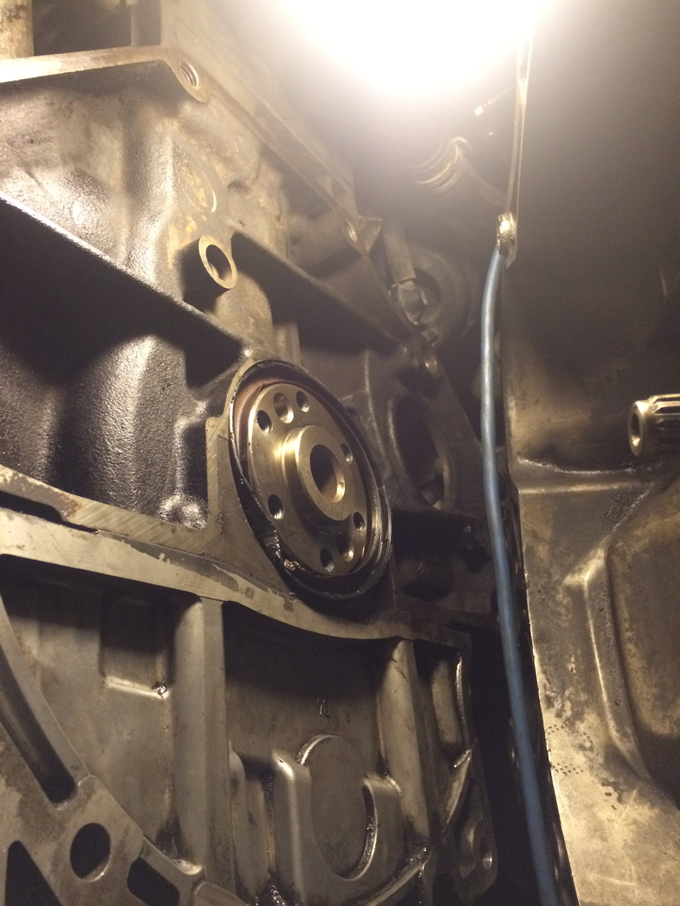

    Цитата Сообщение от creativ Посмотреть сообщение
    Славно! Хотелось бы фотку грязного этого места глянуть, на этой как-то чистенько(чтобы было видно что у себя диагностировать).... Коробку отсоединять пришлось походу, с коробки ничего не текло? Доступ только снизу? Сверху как я понял бесполезно ковырять?
    сальник находится за маховиком. Если дренажное отверстие картера сцепления сухое или там немного масла, то кататься можно еще очень долго. С момента появления первых капель я накатал тысяч 100 и катал бы дальше, но КПП захотела что бы ее перебрали, ну а дальше все как в тумане... сальники, сайлентблоки подрамника, опоры, сцепление...
    кпп снять очень трудоемкое дело
    фотки не мои. это фотки других людей до снятие сальника. для снять сальника надо снять подрамник, кпп, сцепление и маховик
    Как я понял лучше туда не лезть просто так... главное контролить сальники приводов с коробки, которые на шрусы выходят внутренние и следить за уровнем масла в коробке..... Когда заметили - мне сказали, что порвался пыльник шруса ибо он был в масле(типа треснул) там плохо видно я купи пыльники шрусов комплект на правый вал и заодно сальник автомата с этой стороны. когда сняли шрус - оказался пыльник целый! масло с коробки кидало на пыльник внутреннего шруса(на маслянный пыльник летела грязь и рано или поздно он бы умер от перетирания грязью, которая липла на масло!) это был не шрус(хотя пыльник потресканый немного был)... по факту раз сняли - замена сальника коробки - это пустяки + раз был комплект на руках по триплойду - заменил смазку треплойда( у меня АКП) с новым пыльником..... А масло с движка и так уходит то с теплообменника то ещё откуда, то выгорает... там течёт со всех щелей.... сторона с ГРМ опасней, чем сторона с коробки
