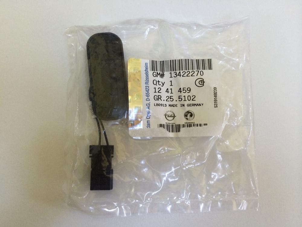

    Если это кнопка, то стоит она в сборе 800-900 рублей. 12 41 459
    http://www.revizieshop.ro/images/mar...0GM.jpgbig.jpg
    Доступна и в автодоке и в экзисте...

    Спасибо за информацию!
    Я как раз вчера шерстил интернет и наткнулся на артикул 12 40 451 (Выключатель открытия откидной двери) и цена на него в Экзисте оказалась 4 089 руб., но, следом шел т.н. заменный код - 12 41 459 и цена на него действительно в разы меньше - 878 руб.
