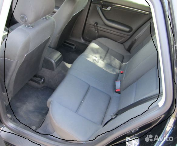

    уплотнитель проема мне нужен как на фото обведен черным

    он топорщится тем самым мешает закрытию двери.сегодня сфотою выложу

    во что произошло с уплотнителем,думаю его уже не починишь,посмотрел на другой двери там все норм,а этот сам топорщится сама резина.

    По фото ощущение такое что его один раз закрыли замяв и оставили на 1 год, я думаю все поправимо, смазать силиконовой смазкой , закрыть окуратно и не открывать недельку )))

    реально любую, главное резину со всех сторон смазать , она станет поэластичнее через какое то время , главное потом когда смажешь - излишки сухой тряпкой убери , прям со всей резины , а то потекет))
    и закрой придерживая рукой чтобы закрылось как положено , ровненько , и не открывай какое то время
