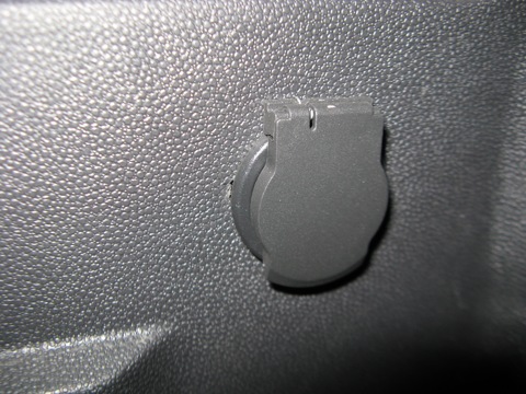

  26. Участник Астравод Lesovik2000 на верном пути Аватар для Lesovik2000
    13.05.2012
    98
    5 / 2
    Цитата Сообщение от Сергей 56 Посмотреть сообщение
    А в где установил разетку?
    ASTRA H CARAVAN 1.8 AT COSMO black
  27. Местный Заслуженный Астравод Сергей 56 на верном пути Аватар для Сергей 56
    28.07.2012
    оренбург
    506
    0 / 4
  28. Местный Заслуженный Астравод Maister на верном пути Аватар для Maister
    27.02.2012
    Киев
    731
    Скажите! А почему справа??? На левой стороне как-бы логичнее...
    Себе планирую поставить розетку.... инфа как-то разбросана......может кто знающий собрать полноценный отчёт!
    вот чё нарыл, http://www.tinydeal.com/ru/dc-12v-ci...e-p-50523.html
    вроде как оно! кто что скажет? лепестки контактов и проводочки вроде слабенькие как для 20А...
    Последний раз редактировалось Maister; 23.01.2013 в 15:31.
    Astra H Caravan, 2005г.в, Z17DTH, F23; StarLine A62 CAN Flex
  29. Местный Опытный Астравод Mag-a скоро станет знаменитостью Mag-a скоро станет знаменитостью
    27.01.2012
    Махачкала
    477
    у меня слева, у меня проводки не было, но если она есть справа, то и розетку логичней ставить справа))) заказывай розетку от киа и не парься, там никаких лепестков, металлический корпус масса, по середине болт плюс
  30. Участник Астравод Lesovik2000 на верном пути Аватар для Lesovik2000
    13.05.2012
    98
    5 / 2
    У комплектаций космо и энджой уже есть штатная разводка с разъемом для подключения с правой стороны.
    У эсентии вроде разводки нет, тогда чтобы меньше тянуть проводов можно поставить и слева.
    Возьми лучше штатную розетку от KIA/Hyundai, она в Exist-e стоит ~240 руб и есть в наличии, и ждать не надо из китая
