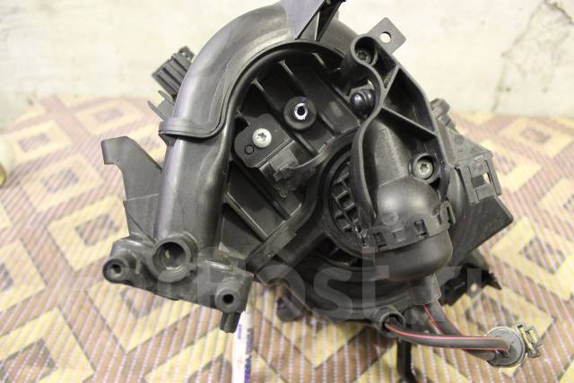

    а про этот вариант, кто чего скажет? Тюненг не применим?
    фотки отсюда http://baza.drom.ru/kiselevsk/sell_s...-34080155.html

  13. Местный Опытный Астравод novodk отключил(а) отображение уровня репутации
    21.06.2013
    Новосибирск
    453
    20 / 5
    Его для начала отремонтировать надо.

  14. Местный Заслуженный флудер Rover_61reg Астранафт Аватар для Rover_61reg
    02.06.2013
    Рост. обл.
    7,185
    898 / 110
    зы:
    Впускная труба оснащена системой изменения длины впускного тракта, которая позволяет развивать повышенную мощность при высокой частоте вращения коленчатого вала двигателя (минимальная длина впускного тракта) и максимальный крутящий момент в диапазоне низких и средних частот вращения (увеличенная длина впускного тракта). Длина изменяется по сигналу блока управления двигателем поворотом заслонки внутри впускной трубы с помощью пневмокамеры (показана на фото стрелкой), которая подключена к вакуумной системе двигателя через электромагнитный клапан.
  15. Местный Опытный Астравод novodk отключил(а) отображение уровня репутации
    21.06.2013
    Новосибирск
    453
    20 / 5
    На тех фото которые вы выложили выше коллектор сломан.
