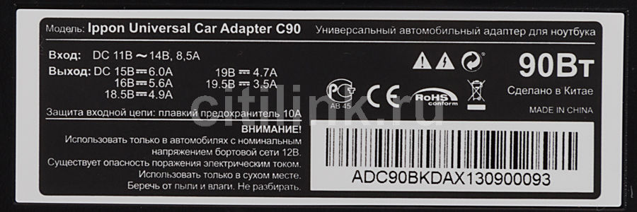

    Цитата Сообщение от Mihnuk Посмотреть сообщение
    инверторы бывают с синусом и импульсные, бук не?сгорит от импульсных? Они дешевле вроде как
    Вопрос немного не из той оперы...
    Тут про DC|DC , которые из 12 вольт бортовой сети делают 19 вольт постоянного напряжения для ноута.
    DC|AC 12 вольт постоянки в 220 вольт переменки, а потом буковский БП делает из 220 вольт 19. Имеем два преобразования, оба устройства имеют кпд менее еденицы, в итоге ещё большее потребление энергии(0.8*0,8=0.64 это для примера).
    Ему априори пофиг что на входе..
    +многа, фильтр+4 диода и конденсатор.
    зы: вот только DC|AC с прямоугольником на выходе - хороший источник помехи...
    зы2: помниться кто-то для этого дела источник безперебойного напряжения приспосабливал...
