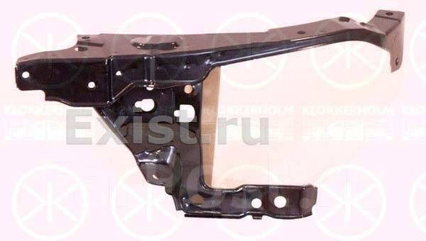

    Добрый вечер, сегодня чистил лед на машине и случился казус, сломалось боковое крепление фары. Прилагаю фото
    если я эпоксидным клеем попробую приклеить крепеж этот, будет держать? платить 1300 рублей за рем комплект, из которого понадобится одно крепление, жаба душит, но и ничего не делать опасаюсь, потому как есть вероятность, что остальные два крепления разболтаются и тоже сломаются?
    Может можно хомутами ее в этой плоскости притянуть как нибудь?
    клей такой есть:
    Opel Astra H GTC Z18XER AT 2008 г.

    Очень не надолго .У всех эпоксидных адгезия с полипропиленом никакая при малейшей деформации отслоиться и лопнет по новому .Не эпоксидными не ацитатными не цианакрилактными клея ми не склеить только паяльник и сетка (из нутри). Темы похожие были как у тебя традиционно решетка лопнута так чем только не клеили все бред.АБСпластик ничем не растворяется а значит не клеится остается только термический способ.Магазинах есть комплект для ремонта бамперов(пластика) вот самый действенный способ стоимость в районе 300р.

    не совсем понял только, а что тогда это такое? в описании: Панель крепления фары передняя левая OPEL ASTRA
    Производитель- Equipart
    Секция / часть --внутренняя передняя часть
    Сторона установки-- спереди слева
    Габариты, мм--590x160x110
    Вес, г--900

    Это железка - часть "телевизора"
