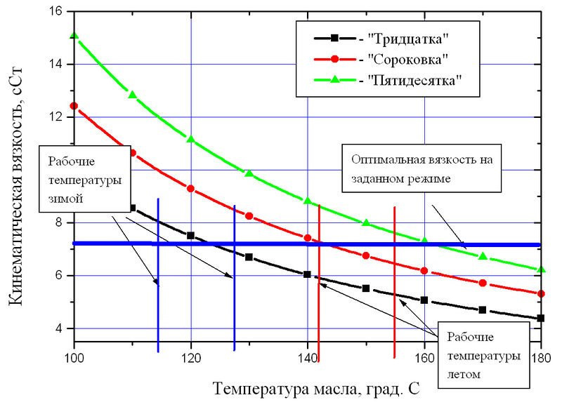

    Если используемое Вами масло при повышении температуры до +130 превращается в воду, переходите на другое. Это не масло, а шляпа гаражная и в двигателе ему делать нечего.
    А какая температура на маслосъемных кольцах, а на компрессионных? А ведь там тоже масло.
    Спросите у субаристов какая у них температура масла в двигателе. А масло они юзают мало чем отличющееся от массы других масел.
    Масло должно переносить такие нагрузки иначе это не очень хорошее масло. Хотя если катать его по 10-15К то да это 100 процентный лак в ДВС.
    Надо ещё не забывать, что рабочая температура нашего ДВС в стоке +105-110 градусов, это нихрена не низкая температура...

    Обожаю читать как кто-то приводит свои теоретически выкладки, когда у меня на руках ИЗМЕРЕНИЯ. При горячем коллекторе температура масла _падает_ при стоянии в пробке сразу после трассы.
    Ещё раз: у нас нет охладителя масла. У нас есть теплообменник масло - ОЖ.
    "И я также описал свой опыт эксплуатации"
    Вы не описали среднюю скорость по БК, много ли трассы, какая скорость на трассе, был ли прицеп.
    "Если используемое Вами масло при повышении температуры до +130 превращается в воду, переходите на другое"
    Любое масло теряет вязкость при повышении температуры.

    Сведения о максимальных температурных режимах работы моторных масел из 1993 года
  25. Astra H SW Z18XER Заслуженный Астравод Lolliking Астранафт Lolliking Астранафт Lolliking Астранафт Lolliking Астранафт Lolliking Астранафт Lolliking Астранафт Lolliking Астранафт Аватар для Lolliking
    20.09.2013
    Брянск
    582
    34 / 31
    300 градусов фаренгейта это 149 градусов цельсия.
    Что предельная максимально допустимая температура масла для гидрокряка 150 согласен.
    Так же у БМВ шкала датчика температуры масла расчерчена до 170.
    Информация для новичков. Вязкость нормируется для 100 градусов. При 150 у вашего масла будет другая вязкость и не факт что она будет попадать в допуск для 5в-30. Выше постил картинку.
    Последний раз редактировалось Lolliking; 30.04.2025 в 16:12.
    если у меня на тридцатке давление 1,9, то на сороковке больше двух на хх и 4 на ходу, а это уже никому ненужный перебор, пробитие прокладок ТО очень вероятно, тем более таких старых как у меня, а им ещё хочется пожить
