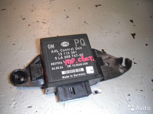

    Спс, но там была речь, как я понял про другой блок. Вот такой.. стоит где то под капотом.

    Это управление корректором света обычный ксенон, стоит на фаре., к управлению лампами отношения не имеет.
    Стоит не на фаре, а в районе левой ноги водителя за накладкой

    Смотри ТИС. Или вот
    Там, где написано AFL и есть этот блок управления ксеноновыми фарами, как AFL, так и простыми. Только блоки разные

    VVVolf , т.е. на галогене тоже блоки стоят?

    на галогене нет.
