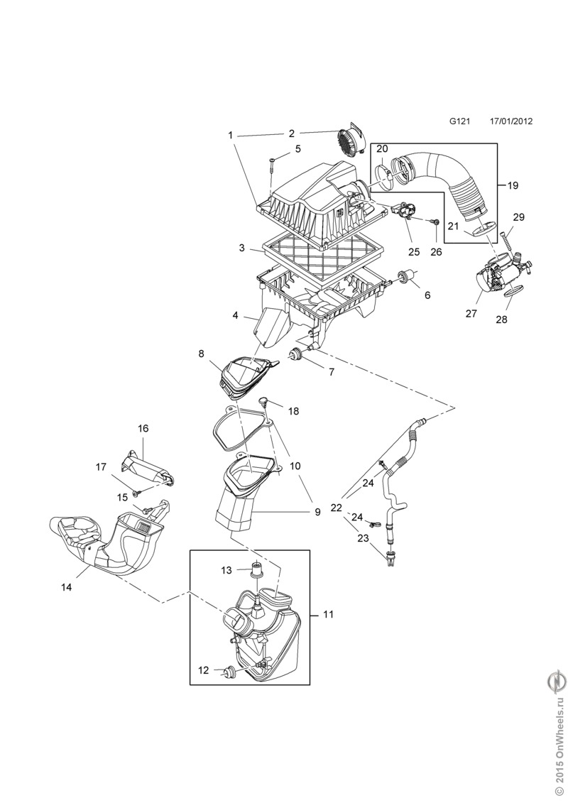

    Описываю что произошло. Ехал с дачи, не наваливал, с таким двигателем и не понаваливаешь, спокойной ехал, подъезжая к дому повалил пар из под капота. Открыл, увидел начала сечь трубка, на фото показал какая именно трубка. Вытек весь антифриз. Вопрос вот в чем, как вообще описать, объяснить что это за трубка в магазине запчастей? Может есть номер детали? И сложно ли это менять? Не хочется обращаться в сервис, хотелось бы своими руками попробовать. Сфоткал как получилось) если что то не понятно могу перефоткать. Заранее спасибо за помощь. Хотелось бы побыстрее устранить проблему, а то машина получается не на ходу

    Судя по фоткам
    деталька №2 питающий трубопровод – подогрев дроссельного патрубка
    тут деталька №22
