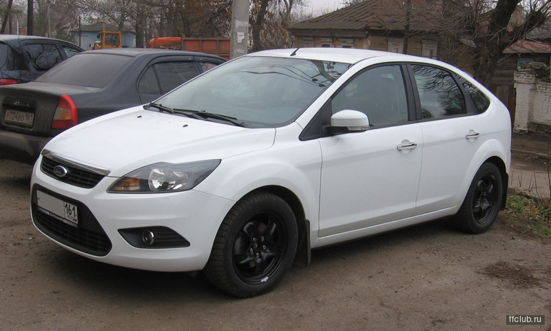

    ФОКУС-ПОКУС
    Цитата Сообщение от -ZHULIC- Посмотреть сообщение
    Таких штамповок (5-лучевых) кроме как у Опеля больше ни у кого нет!
    не хотел расстраивать - но что просили то и получили:
    были штамповками стали литьём
    ТТХ)))
    6,5х16"
    5*108
    ЕТ 47,5
    ЦО 63,4
    http://ffclub.ru/topic/8844/jump_120/#comments
    Ast२a-փ5d 07 1.8 140 AT
  26. Местный Заслуженный Астравод -ZHULIC- на верном пути
    20.12.2010
    КУРСК
    610
    5 / 1
    lexmar о как!
    дело в том, что я обсуждал тему о таких штампах с владельцами других марок и пришел к выводу, что на других машинах таких не бывает
    значит те фордоводы, с кем я говорил сами были не в теме
