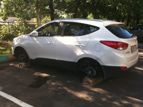

  4. СВАО Заслуженный флудер xduvx на верном пути Аватар для xduvx
    12.09.2007
    9,517
    У товарища в царицыно в августе сняли

  6. Местный Заслуженный Астравод vv00dy скоро станет знаменитостью Аватар для vv00dy
    03.05.2012
    ВАО
    499
    Красиво, а главное гуманно, палешки подложили.
    могли просто на асфальт скинуть.
    Вообще как говорится лучше перебдеть чем недобдеть.
    И комплект секреток то не помешает, да и стоит не так уж и дорого, поставить комплект на весь срок службы авто это же нормально.
    Я лично сам видел не астру конечно, хендай вроде новая элантра, в место классических болтов стоят все секретки, и все разные.
