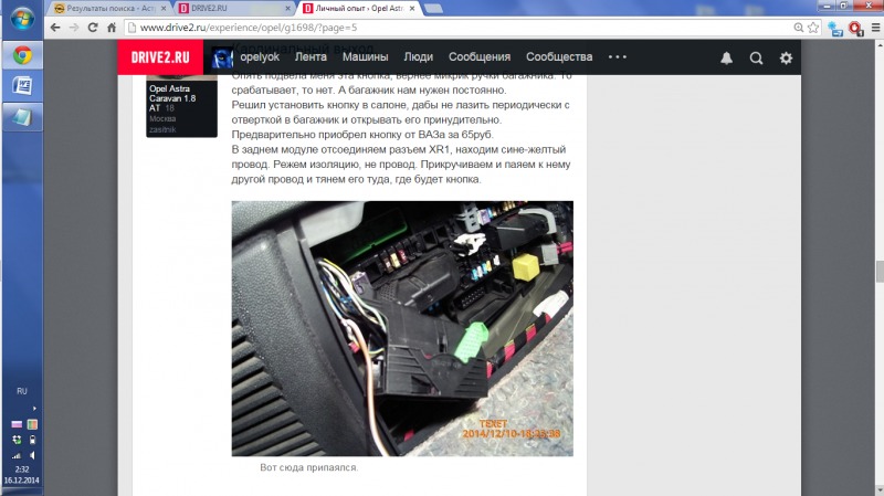

    Ну ты же можешь зайти на Д2 и поискать поиском . Вот мне надо было для сигнашки я находил
    https://www.dropbox.com/s/z19ajes9ju...32.08.png?dl=0
    Там много инфы такой.

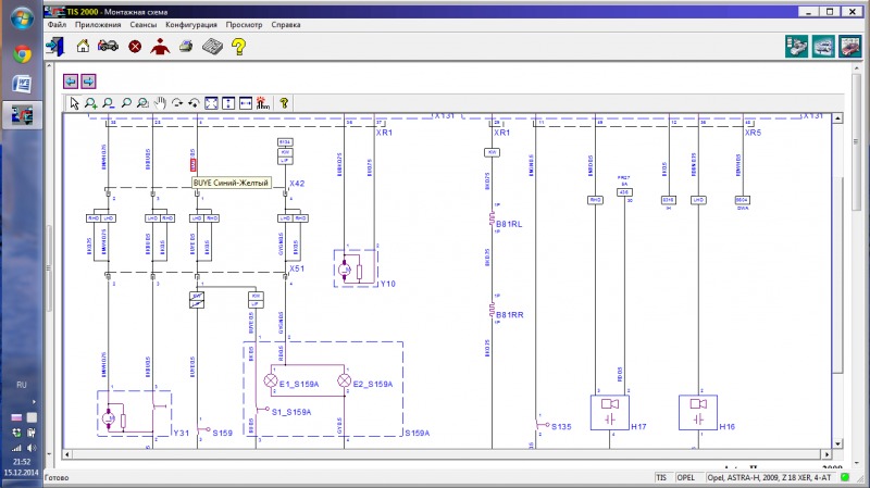

    А это из ТИС https://www.dropbox.com/s/j7jd9rhy29...52.22.png?dl=0
    S1_S159A это искомая кнопка. Она замыкает провод на массу. Нюанс в том, что схема с каравана.
    По схеме получается , что на кнопке всегда есть напряжение через реле открывания багажника. Сам мотор Y31
