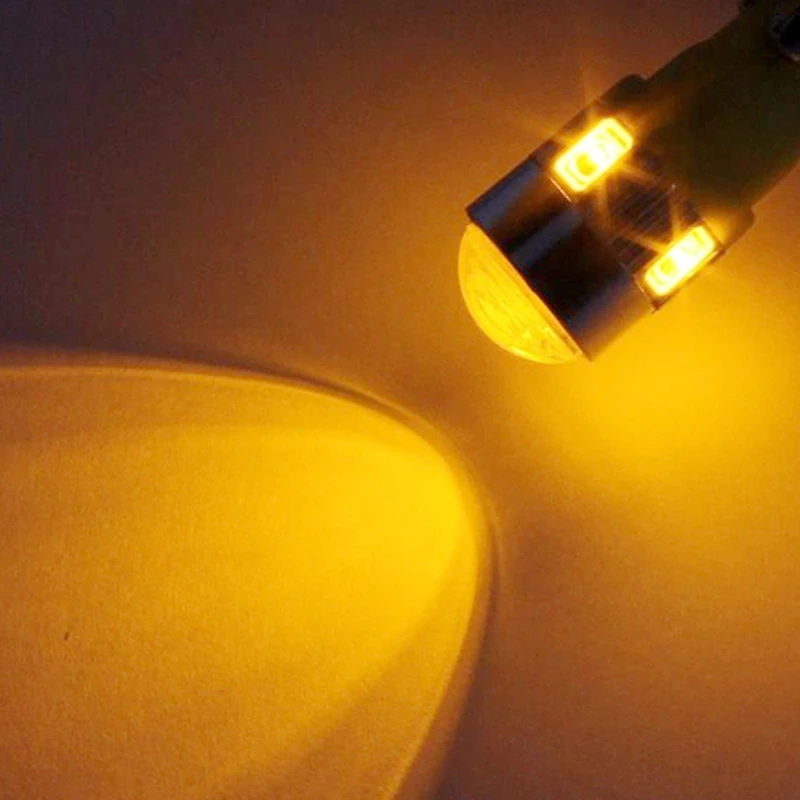

    Нашел вариант
    , но 610 руб за лампу и от 10 штук заказ.
    Попробую китай с таким же цоколем

    У нас в Саранске прозрачная лампа 100 р стоит.
    Если светодиоды с обманкой, то может и стоит ставить. А если нет, машина отключит поворотник.
    Может попробовать покрасить, например нитролаком. Раньше я большие лампы красил (220 В 40 Вт - даже лак не плавился).
    А еще на повторителе для ВАЗов лампы были с цветным колпачком (как презерватив). Правда давно это было... лет 8 назад.
