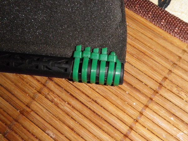

    да ..я уже интересовался ими где то даж номер каталожный был
    вот нашёл Opel 51 04 228 Фиксатор 144,92р. 137,76р. 127,92р.
    А у меня сломались не фиксаторы, а их посадочные места, которые я потом запаял. Но всё же 2 фиксатора я умудрился потерять, когда выколачивал форсунки из жабо (менял на веерные). Приехал к дилеру, чтобы купить, а продавец пошукал по ремзоне и отсыпал мне горстку новеньких фиксаторов бесплатно)))
    вот я всё отпуска жду ...чтоб заняться этим делом ....
    эт ты на хорошего человека попал не жаден оказался
