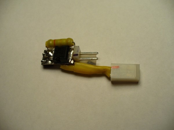

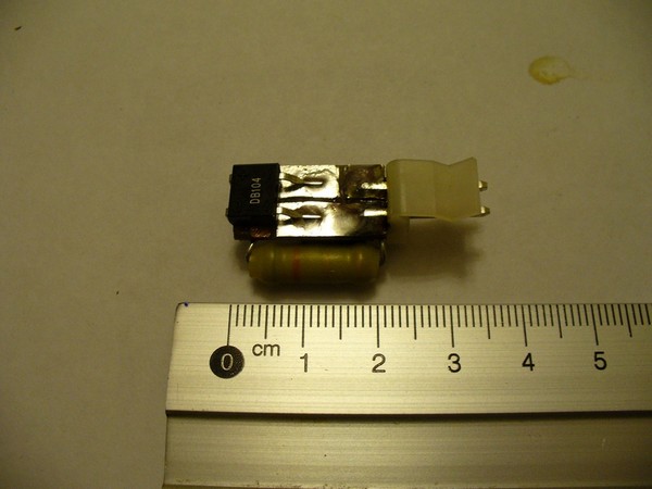

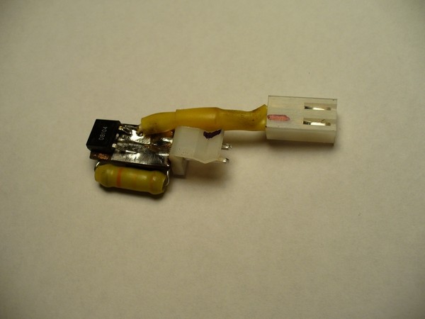

  16. U=IR Бакалавр АСТРАномии Solder на верном пути Аватар для Solder
    13.04.2009
    1,749
    Только после всеравно придется ставить стабилизатор.
    Вот фотки моего стабилизатора. Все качественно пропаяно, платка покрыта лаком. Сверху одета термоусадка.
    Окончательный вариант.
    Astra H Cosmo Wagon МКПП Black Sapphire. ESP, DDS, Parktronic, OBM, Стеклоподъемники, Защита картера.
    Мой GM колхозинг - Opera CD40. Скандинавский свет. Автозакрытие замков. Два гудка от Vectra B. Подлокотник. Охлаждаемый бардачек. FlexOrganizer. Розетка в багажник. Стабилизатор заслонки. Сетка защитная багажного отделения. Шумка багажника. Шумка капота. Веерные форсунки. Брызговики. Светящаяся наклейка AstraClub.

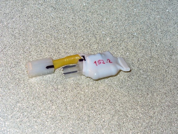

  18. Местный Бакалавр АСТРАномии AlbertKh на верном пути Аватар для AlbertKh
    03.03.2008
    МО Балашиха
    2,474
     *976** 150
    Умерла во-второй раз.... еще осенью спаял два стабилизатора.... лень было.... гарантия уже конец.... чтоб этот GM вместе с Опелем приподняло да шлепнуло....

  20. Новичок Начинающий Астравод archangel на верном пути Аватар для archangel
    15.03.2010
    Рязань
    29
    без стабилизатора ни куда, думал тоже пройдет стороной, да нет, прищлось клеить и поять.

  28. U=IR Бакалавр АСТРАномии Solder на верном пути Аватар для Solder
    13.04.2009
    1,749
    Сопротивление дает лишнюю нагрузку на цепь, ток зависит от напряжения в сети.
    Стабилизатор ограничивает ток до 150мА.
    Лучше использовать стабилизатор.

  29. Любящий муж Гигант мысли Sinka Астранафт Аватар для Sinka
    16.03.2009
    10,240
    23 / 2
    Цитата Сообщение от Опелевод Сибирский
    стабильно примерно
    так стабильно или примерно?
    Поясню с точки зрения физики, зачем именно стабилизатор.
    Как вы знаете моторчик имеет непостоянное сопротивление. Оно уменьшается по мере возрастания нагрузки. т.е. в крайних положениях, когда моторчик прижимает заслонку - сопротивления моторчика минимально (допустим Rmin), а сила тока максимальна. чтобы не сломать заслонку нужно чтобы максимальная сила тока не превышала определенное количество ампер (допустим Amax). Рассчитываем необходимое сопротивление для удовлетворения этого условия (назовом Rplus) получим что сила тока(а как следствие и скорость вращения заслонки) будет меньше когда заслока не находится в крайнем положении.
    U/(Rmin + Rplus) = Amax > U/(Rmax + Rplus)
    при использовании стабилизатока по току Rplus управляется в зависимости от нагрузки и поддерживает силу тока в цеми постоянной
    U/(Rmin + Rplus1) = Amax = U/(Rmax + Rplus2)
    Итого
    1. мы не превышаем лимит по амперам
    2. мы не занижаем напряжение при переключении заслонки
    ЗЫ стабилизатор состоит из 4 запчастей, куда уж надежнее?
    Каштанка Insignia 5D 1.8MT
  30. U=IR Бакалавр АСТРАномии Solder на верном пути Аватар для Solder
    13.04.2009
    1,749
    Sinka
    Стабилизатор состоит из 3х частей, не считая разъемов.
