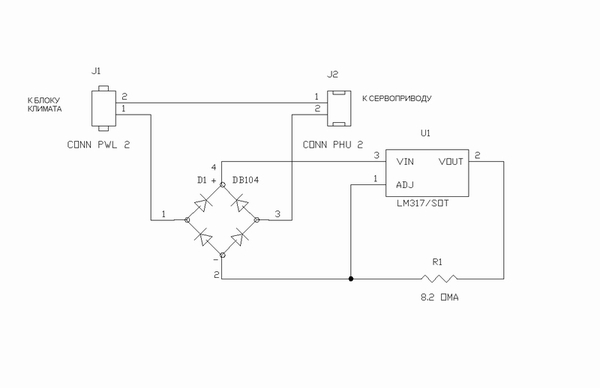

    обьясните несведующему! решил повторить схему!
    вопрос такой. у устройства есть два контакта входа и 2 выхода, на схеме только 2 входа, выход куда припаивать?
  14. Участник Начинающий Астравод Kentavr на верном пути Аватар для Kentavr
    13.01.2009
    Санкт-Петербург, Дыбенко
    35
    Устройство ставится в разрыв любого провода сервопривода заслонки. Т.е. разрезал любой провод и подключил:
    Opel Kedett E 1988 E16NZ, MT 2000....2003

    тоесть один провод разрывается а друкой остается целым?
  17. Монстр астраколхозинга Заслуженный флудер CoDeMasteR Астранафт Аватар для CoDeMasteR
    17.01.2008
    Москва ЗАО
    6,358
    88 / 2
     0реlац т0й
    да, именно так
  18. Участник Начинающий Астравод Kentavr на верном пути Аватар для Kentavr
    13.01.2009
    35
    fan tik - абсолютно верно! провод можно рвать любой. В варианте с разъёмами один контакт является "проходным" т.е. тупо перемычка.
    Объясните мне непонятному, т.е. если использовать разъемы (PHU и PWL), то к к двум ножкам вилки PWL паяем провод? Или к одной? А в розетке PHU должны быть контакты? У меня просто пластмасса. Извиниюсь за глупые вопросы, но просто хочу сразу все выяснить и докупить, до заслонки еще не добирался, может быть вопросы и отпали бы сами.
    да, должны быть обжимные контакты с защелкой для фиксации в разъеме
    схема подключения с разъемами:

    CoDeMasteR всё прально написал, но ещё немного добавлю с прорисовкой схемы.

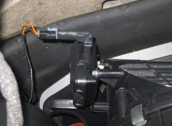

    Наконец дошли руки и я поставил и сфотал новый ограничитель тока.
    получилось, как говориться "тут и былО".
    Всё прекрасно работает. Старый ограничитель подарил одноклубнику.
