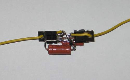

    Не стал дожидаться пока сломает заслонку и решил собрать схемку и поставить.
    Из старых запасов было найдено КР142ЕН12А, пара сопрух по 8.2 ома
    , не удивляйтесь что они по 2 ватта, других у меня с лёту не было , и пара диодов из БП компа. В итоге была спаяна представленная выше схемка.
    Проверил её на ограничение тока, всё соответствует вышеописанному, в обе стороны ток ограничен в районе 150 мА.

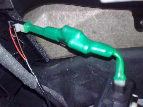

    Далее всё было залито термоклеем, припаяны разъёмы PHU-2 и PWL-2 и отправлено в термоусадку.
    Описывать процесс установки не вижу смысла, главное что всё встало хорошо, и девайса если специально не заглядывать - не видно.
    Хочу обратить внимание, у меня оказалась модифицированная ось заслонки, но посмотрите на сколько она уже успела деформировать упор...
    Всем спасибо за информацию и выложенную схему!
