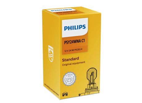

    Лампа для передних поворотников, расположенные в блоке ПТФ: PSY24W (http://www.philips.ru/c-p/12188NAC1/- )
