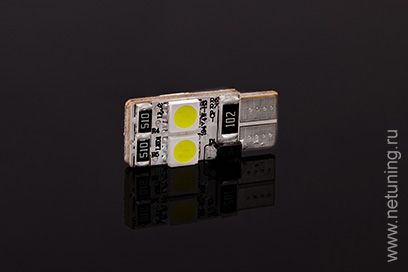

    лампочки освещения заднего номера.
    Доброго дня! в недавнем времени решил добраться до одной из погасших ламп, одна перегорела а одна исправно работала, купил диодные, стояли обычные накаливания, в первой замена прошла без проблем, вставил вторую и обе погасли. Вставляю старую лампу обычную ноль реакции, подскажите, человеку который фактически не шарит в электрике что могло произойти, если дело касается предохранителя, получится у меня самостоятельно поменять его?

    Цитата Сообщение от Алек$ей Посмотреть сообщение
    работают светодиодные лампы без обманок
    А зачем тогда резюк на 102 ома? На вышеприведеной фото? Он и выполняет роль обманки.
    по форме такая же лампа но без резистора. не буду же я вынимать лампу,чтобы сделать фото и выложить на форум)) на предыдущей астре тоже без обманок стояли
