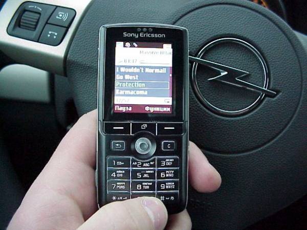

    Вот как мой телефон подружился с GTC,или как я использовал AUX
    Лучше всего использовать кабель(sony ericsson) для подключения к аудиосистеме
    Один разъём подключаем к телефону,другой разъём 3,5 в вход AUX

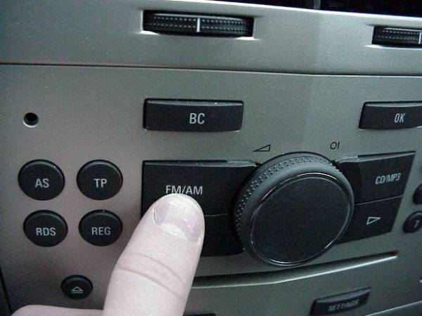

    Затем выбираем кнопкой на магнитоле AUX

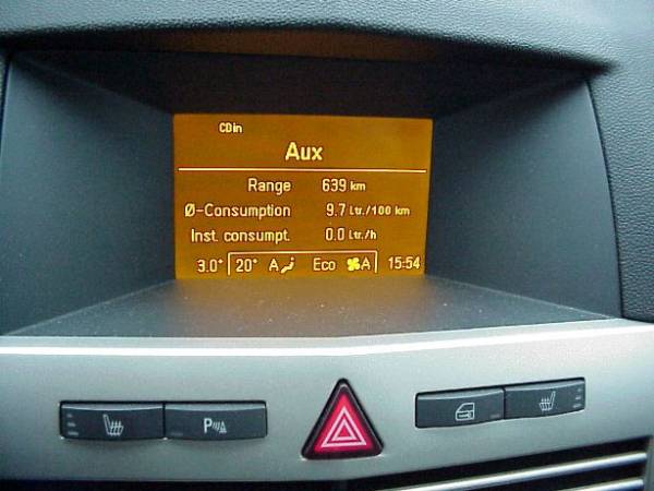

    Должна появится надпись AUX
    Включаем проигрыватель на телефоне
    И слушаем музыку,качество MP3.карта памяти на два ГбЭ

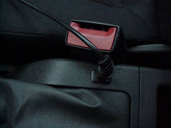

    583
    Как раз этот провод можно вставить через зарядку

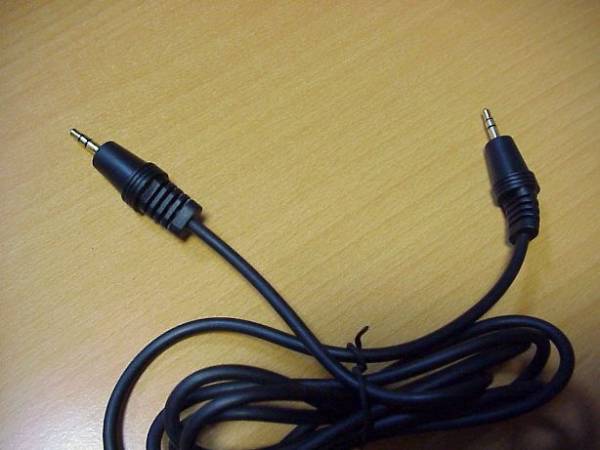

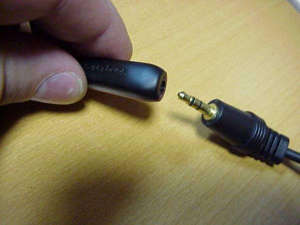

  5. Провод действительно трудно найти.

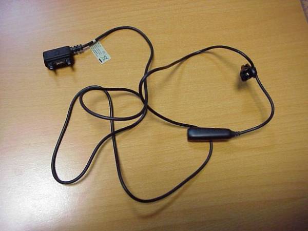

    Я вышел из положения следующим образом
    Берём провод от наушников который идёт в к-те с телефоном,если его не было в к-те ,то он продаётся в любом салоне сотовом.Отключаем сами наушники и остаётся голый провод ,с одной стороны он подключается к телефону ,а с другой гнездо под разъём 3,5.
    Выглядит он так
    Затем покупаем переходник (цена 60 руб.) с разъёмами под 3,5 с каждой стороны,лучше меньшей длины чем на фото.
    Соединяем его с проводом от наушников и получается кабель для подключения

    Очень просто провод переходник со штекерами под 3,5 с двух сторон

    На конце этого провода есть микрофон.
    И когда поступает входящий вызов на телефон или исходящий,то музыка приглушается,включается микрофон,и получается что-то типа громкой связи.Человека с которым ты общаешься слышно через динамики,громкость можно соответственно регулировать,микрофон лучше расположить по ближе.После того как разговор оканчивается, включается музыка.

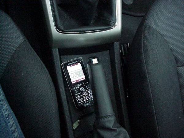

    Да !Если бы всё это через блютус работало ,тогда вообще шАйтАн
    Но меня провода не напрягают Всё аккуратно под ручником спрятано
