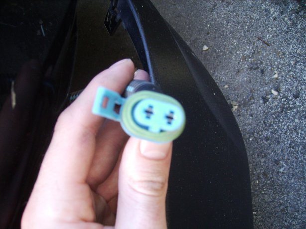

    Ребят, а никто разъемы не нашел к ПТФ оригинальные или похожие на них?
  10. Местный Опытный Астравод jonson на верном пути Аватар для jonson
    27.02.2011
    49
    280
    jekson04
    Тут уже писали, вставить две ножевых клеммы-мамы, залить герметиком и усе.

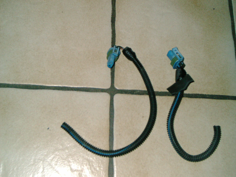

    продам решётку левую (водительская сторона) astra h 300р второй код 14 00 305
  20. Местный Бакалавр АСТРАномии skff Астранафт Аватар для skff
    31.12.2011
    Тверь
    2,243
    160 / 9
    Lightbulb Разъемы ПТФ - астра-клуб рулит
    Цитата Сообщение от Vanchester Посмотреть сообщение
    а не подскажете от чего приколхозить фишки в птф?
    собственно что нужно для штатного подключения
    (если нет заводской проводки):
    из найденных жгутов от Zafira B с нужными фишками для ПТФ
    Жгут проводов, в сборе 12 84 226 (ИДЕНТ. UHM) (для противотуманных фар) (исключая систему контроля парковки)
    Opel Katalog Nr: 12 84 226
    Teilenummer GM: 13193607
    http://shop.afterbuy.de/ELEKTRIK-Kab...41384498_u917/
    nsw-stecker-astra-g
    http://www.motor-talk.de/marktplatz/...-t3203778.html
    найти разъемы для ПТФ в каталоге SAAB результатов не дал:
    http://77volvo.ru/asp/catalog/saab/5/2003/3/25
    Разъем подключения ПТФ (противотуманных фар) 2 штуки
    Код разъема: ZFW 2-10
    Цвет разъема: Синий
    Р Е Ш Е Н И Е:
    "....Разъем противотуманок подходит от тазов. Спроси "разъем датчика распредвала на 12ую". По крайней мере у нас в магазинах продавцы его так обзывают. Только там центральную канавку доделать чуть надо, я прошелся проволкой разогретой. Цена вопроса что-то около 30р.
    мы ж не изверги - томить в неведении ....."
    источник инфы:
    http://astra-club.ru/forum/viewtopic.php?f=180&p=717164
    [IMG]http://s4.**********/f218ad884df5ba5f0cd45d4b71c4ff73.gif[/IMG]
    получите распишитесь (сравнил фото разъемов на Astra G; Vectra C; Zafira B - идентичны на Astra H)
    поиск продолжается - ищутся другие варианты

    Thumbs up ЖГУТ ПРОВОДКИ ПТФ Vectra C - цена кусается
    С 8-го и до 8-го, это все ерунда. "Фишки" не менялись, имеется в виду то, что распиновка проводки возможно поменялась.
    Еще, от Вектры последней тоже подходят фишки Сам в руках вертел.
    Teilenummer GM: 24419043
    http://www.ebay.de/itm/Opel-Vectra-C...item416d0ad253
    Opel Katalog Nr: 12 91 575
    Teilenummer GM: 24419043 24419045
    http://shop.afterbuy.de/ELEKTRIK-Kab...41384470_u917/
    никому не буду предлагать дорогущий от вектры ц - фишки ПТФ действительно очень даже похожи - 100% одинаковые
    http://vectra-club.ru/forum/viewtopi...4627&p=2428215
    фото с вектра клуба:
    lexmar
    Это реально подойдет? Фото маловатое.
    Экзист пишет что это от Зафиры. Да , цена не малая. 2 с копейками тысячи.
    Фото маловатое?
    размер 640*479 пикселей 281,79 КБ
    размер фото позволяет рассмотреть синие штекеры
    Последний раз редактировалось skff; 28.10.2012 в 16:40.

    Lightbulb CORSA C - жгут проводки с нужными фишками
    lexmar
    [IMG]http://img198.**************/img198/8669/cablaggiorx1.jpg[/IMG]
    итальянский корса клуб фото жгута:
    http://corsaclub.forumcommunity.net/?t=39458415&st=15
    поиск жгутов продолжился с неожиданным результатом
    http://www.unitcat.ru/opel/4/822/P/10/68/53/
    Жгут проводов,в сборе,датчик температуры наружного воздуха Corsa C
    (используется, если установлены передние противотуманные фары)
    Opel Katalog Nr: 62 89 482
    Teilenummer GM: 24415567
    http://shop.afterbuy.de/-Kabelbaum-K...-98527197887a/
    самый дешевый жгут с данными фишками от CORSA C на данный момент и цена 1500руб
    в www.1001z.ru
    и
    http://www.autopiter.ru/PriceList.as...=1&id=10653041
    Последний раз редактировалось skff; 27.10.2012 в 16:47.
