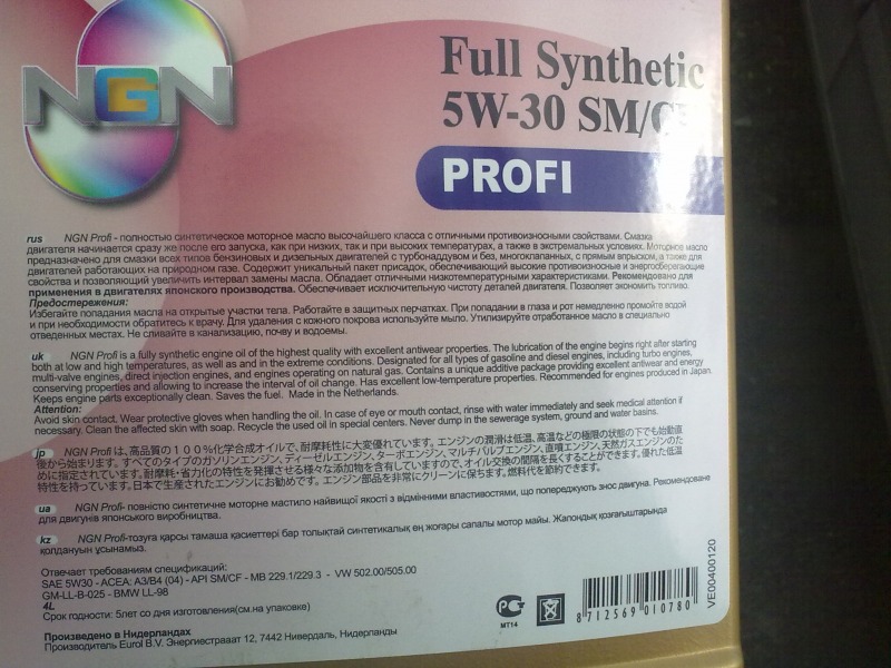

    Ну и у меня подъедает маслице не сильно. Последние 100 000 км только вот это
    Оно с разрешением GM .
    Я только могу предположить, что у масел слегка отличаются характеристики и свойства, что вызывает какие-то отложения и нагар в определенных местах двигателя и не вызывает в других. Смена масла приводит к удалению отложений и снижению расхода масла.
    Как пример, здесь на форуме неоднократно встречались мне сообщения , что Кастрол -угарное масло. А вот в сообщении №9 в этой теме уже совершенно обратное!
    Теперь сам буду думать о переходе на другое масло. Только вот еще одну новую канистру(уже куплена) этого NGN залью и скатаю....
    Масло что льешь, судя по этикетке полнозольник, что хорошо. Масло GM D2 со слабой базой. С периодичностью в 7тыс уже горит в надпоршневом пространстве и турбине. Пакет присадок так себе. Что в конечном итоге и выливается в серьезный угар и отложения.
    PS Промой двиг при смене масла если не доверяешь Супротек длинной от Ликви моли. Можно при предварительной смене масляного фильтра лупануть сразу две банки и поездить 150км. Был опыт применения на Газели с 405 двиг. Пробег на момент начала 220тыс двиг не капиталился. Обработался Супротеком машина поехала , сменил колпачки , расход масла упал незначительно. Две банки Супротек мягкой с предварительной сменой фильтра вернули расход масла в норму.
