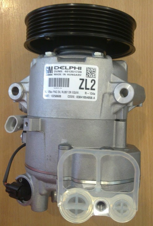

    Opel Astra J 1,4 turbo 2011 года. питерская
    по вин действительно компрессор это 16 18 063 - стоит 60-70 штук
    сейчас залез и чудом сфоткал бирку установленного
    выходит мне нужно 13250608
    а это самый дешевый вариант 12-17 штук.
    не совсем понимаю кто кого хочет обмануть GM нас или ....
    Astra J 1.4T MT6 Cosmo (черная).

    ну так жизнь сейчас такая пошла , не нае-ш не проживёшь , именно такой с завода и стоит ,модуль зажигания тоже делфи ,проблем нет пока ,смущает только что вал компрессора туго и шумно крутится ,у тебя так-же ? возможно когда двигатель заведён подаётся питание и вал крутится свободно ,как нибуть проверю

  12. to All
    ради прикола, кому не лень, залезьте и посмотрите что сейчас стоит у вас.
    13250608 - это самое дешевое предложение сейчас
    при этом этот номер не выдается как аналог ни в каких каталогах, при пробивании по VIN

  13. Местный Заслуженный флудер Перец звездочёт Перец звездочёт Перец звездочёт Перец звездочёт Аватар для Перец
    01.08.2011
    Cанкт-Петербург
    5,960
    36 / 0
    Цитата Сообщение от SandroID Посмотреть сообщение
    to All
    Автодок выдает 13250608 как компрессор кондиционера для..... Шевроле! И говорит, что замена не официальная.
    P.S. Учитывая, что Астры и Крузы собираются в Шушарах на одном конвейере, ни чего удивительного...
  14. Местный Бакалавр АСТРАномии volkovsv на верном пути
    08.01.2013
    1,508
    25 / 0
    это удешевление называется и развод , изначально ставят дешёвые аналоги ,а народ потом мучается
  15. в общем нашел и заказал компрессор, жду...
    приедет на след неделе. отпишусь для статистики как что.

  18. Так, меняю.... скрестил пальцы, жду )
    UPD: Поменяли. Пока все ок. Давление держит
