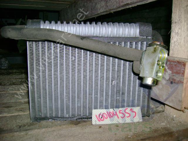

    LUI 12
    Испаритель в салоне, там где печка
