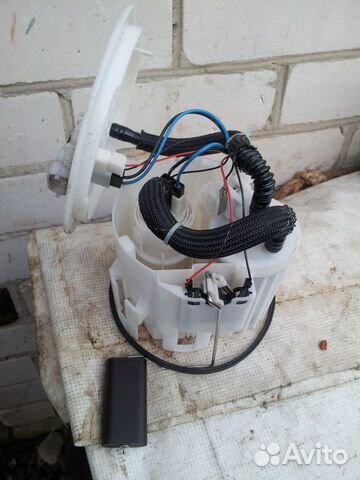

    rafrayder_686 Свечки, модуль зажигания посмотри для начала, это проще. Бензонасос выглядит так Если моторчик еще возможно заменить, то фильтр заварен в пластик. Защелки отжимаются подходящими пластинами шириной 2см(лучше пару штук заготовить).
