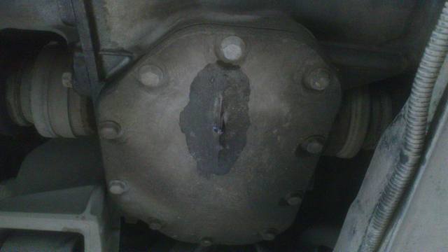

    Всем привет! Сегодня после обеда выехал с территории своего предприятия, т.к. служебные машины начали возвращаться с командировок (требуются места для парковок) и пошел обратно в здание. При этом наблюдаю картину слабенького "кровавого следа", прерывисто как-то... Территория - чистый асфальт, офисное здание. Немного прифигел, развернулся и обратно к машине! Открыл капот, увидел масляное пятно на защите поддона картера. Немного прифигел еще раз, проверил уровень масла в движке, посмотрел на бачок тормозной жидкости, охлаждающей жидкости - все в норме, течей никаких не видно... Доработал рабочий день и поехал до дома (1.5 км). Переоделся, загнал в гараж (20-30 м), залез в "яму"... снял защиту и охренел... вот что я увидел...
    На протяжении дня (с утра на работу, в обеденный перерыв до дома и снова на работу, откуда высадив жену доехал за запчастями к самокату сынишкиному и снова туда же - примерно около 1 км) никаких изменений в работе коробки не замечал, щелчков, стуков, скрежетов - Н И Ч Е Г О! После ночной стоянки никаких следов в гараже не наблюдается, соответственно все произошло после обеда, т.к. на том месте где стояла машинка до обеда следов масла нету! В то время, как после рабочего дня собрался домой, обратил внимание что на въезде на территорию предприятия идет "кровавый" след (около 5-6 метров), потом "лужица" (как раз жену высаживал) и дальше тот же след... Походу дела мои следы...
    На фотках видно, что что-то выбило кусок поддона изнутри.... Пальцем залез в отверстие в коробке, насколько насколько смог, прощупал - ничего!!! Я охреневлен.... Созвонился с сервисом - сказали притаскивать машинку в понедельник после обеда, в GM assistance заказал эвакуатор. Офигеваю... что за нафиг... Что может быть, если никаких изменений в поведении коробки и автомобиля нету???

    до понедельника есть время доломать, чтоб наверняка и новую i like GM
    а так кусок чего-то ( дифа наверно) упал вниз и проломал дырку очевидно же..

    так подожди, у тебя машина едет и дифф целый ?
    у меня то не ехала, и дифф разлетелся, у меня выглядит не так, у меня трещина в поддоне, вечером фотку залью

    именно так, едет! но хз что там цело, а что нет! к ОД отвез, только что оттуда. завтра будут разбирать.

    думаю что откололся один или несколько зубьев сателлитов, затем он попал под приводную шестерню и продавил крышку диффа, причём на куске который выпал, видно место куда долбанул кусок
    у меня всё хуже, лопнула ось сателлитов, слетел один сателлит и пробил трещину в поддоне.
    в итоге пришлось покупать дифференциал в сборе за 22.5
    дурррррдом! почему в гарантийном ремонте отказали?

    А у тебя вообще чтоль клинануло во время движения??
    я ехал по частному сектору, чуть нажал на педаль, она так дёрнулась странно, я выжал сцепление, затем когда снова его отпустил она никуда не поехала. я подумал что выбило передачу, проверил, нет 1я включена, машина стоит на месте. Включил вторую, третью, заднюю - стоит. скорость была километров 15-20 когда это произошло.
    масло сначала не текло, потом уже ночью на стоянке ОД всё вытекло, когда сняли, там саттелит разлетелся на 20 кусков примерно, больших и маленьких ..

    3 года, не проехал и 30... Развалился сателлит (теперь знаю как называется) Встал на дороге... В кмч - показали половинки. Но крышку не тронуло... Остальное как на фото в ссылке.

    Мне посоветовали F17 на F13 махнуть - те вообще никогда не выходят из строя... Б/у стоят 7-8тыр всего. Но замена еще столько же... И везти далековато.
    В кмч дали картинку и послали заказывать запчасти... Ремонт что-то около 4,2 и запчасти около 6... основное - номер 96852341 (0371365) - его нет в России, и сказали, что привезут из Европы. Уже везут, еще 10 дней ждать...
