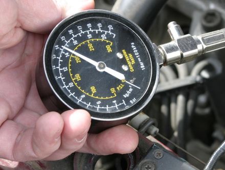

    Наткнулся в интернете на интересную статейкуhttp://www.sg66.ru/raskoksovka-inzhe...-dvigatelya-na
    Менял свечи на иридиевые - посветил в колодцы и обнаружил черный нагар на поршнях. Компрессию не мерил, подозрений на её уменьшение нет (а надо бы проверить, т.к. пробег уже 108т.к.). Стоит ли, даже в случае нормальной компрессии проводить такую "чистку" сердца двигателя? Если ли у кого опыт для подобного? Предлагаю обсудить
    Еще одна статейка http://www.autoparad.ru/publication/full.php?aid=187
    Замеры компрессии показали во всех машинах выравнивание показателей: у ВАЗ-2109, как видно на увеличенном фото - от 13,5 до 14,0 атм, у Volkswagen Passat в пределах 12,3-12,5 атм, у BMW 11,5-12,0 атм и Ssang Yоng 13-13,5 атм. Больше всех удивил Mercedes 190 - у него согласно таблице результатов раскоксовки во всех цилиндрах компрессия установилась на уровне 13,2 атм.
    К сожалению, провести повторный контрольный замер компрессии на тестовых машинах после значительного пробега не представилось возможности (прошло несколько недель), однако на момент подготовки этого материала хозяева авто, участвовавших в раскоксовке, подтвердили сохранение полученных результатов. Таким образом, мы наглядно убедились в высокой эффективности и актуальности технологии раскоксовки двигателей с помощью средств отечественной автохимии.
    После завершения длительного теста московское представительство «Поликом» - фирма «Лавр ХХI век» - собрало статистику по раскоксовке с помощью препарата LAVR МL-202 AntiCoks, в рамках которой было обработано несколько сот двигателей отечественных и импортных автомобилей с пробегом от 14 000 км до 316 000 км. Самый главный итог – ухудшения параметров работы двигателя после раскоксовки - не зафиксировано ни у одного автомобиля!
    Важный момент: значения компрессии в цилиндрах обработанных двигателей после раскоксовки выровнялись у всех автомобилей, при этом:
    - значения компрессии в цилиндрах увеличились у 216 автомобилей, максимальное увеличение компрессии зафиксировано от значения 3,5 до 12,8 атм
    - значения компрессии в цилиндрах понизились только у 7 автомобилей, максимальное понижение компрессии зафиксировано от значения 14,5 до 12,5 атм
    - остались без изменений лишь у одного автомобиля
