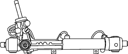

    Помогите разобраться. После удара на скорости об бордюр левым передним колесом, сместилось положение руля влево, удивительно но машину не ведет, посторонних шумов не появилось тоже. Удар получился вскользь, по сути боковой, немного помялся штампованный диск. На первоначальной диагностике выявить проблему не удалось, хотя если подумать, наезжая на препятствия либо ямы, по сути должно страдать, что то типа рычага и рулевого наконечника. После снятия колеса, смущает только рулевая тяга на фото.
    Попробовать что ли заехать на сход-развал, проконсультироваться.
    Будьте добры поделитесь советом.

    Думается повредил ты крепление самой рейки, что привело к её смещению. Это кажется два длинных болта. В сервис стоит ехать в любом случае.

    Имеешь ввиду вот эти?

    Два длинных болта крепления, которые проходят через сайлент блоки рейки насквозь.
    09 00 847 оригинальный парт намбер.

    Спасибо! Наверное и правду только сервис(

    Думаю согнулась тяга под номером 14
    http://www.elcats.ru/opel/Parts.aspx...%D0%BF%D0%B0+1
    Сними пыльник и сам посмотришь, пока без сервиса.

    Пытался его сдернуть сразу как колесо снял, но на домкрате вообще не вариант. По книге чтобы открутить тягу, надо снять подрамник((

    Хомут снять надо

    К нему с домкрата не подлезть, очень уж глубоко он!
    Вскрытие покажет. Там идёт шаровое сцепление и самое узкое сечение, по идее там если и гнёт, то при таком угле скорее сломать должно было напополам..

    Я так понимаю вот про этот шарнир вы говорите?
    По результатам диагностики отпишусь что и как.

    Цитата Сообщение от UncleBen Посмотреть сообщение
    Случайно не TRW у нас с завода?
    Именно оно и есть. Оригинал брать есть смысл, если он дешевле TRW..

    Все ок. Проблему устранить удалось малыми жертвами, сход развал показал куда копать. Ослабили поворотный кулак от стойки, потом снова закрутили и все встало на свои места. Правда пришлось в два сервиса ехать, одни сказали лучше сразу у них купить рычаг и рулевой наконечник. В другом по другому пути пошли, подняли на сход развал и сказали попробуем вытянуть - на чем собственно все и закончилось.

    Вот это развязка.. Кулак провернуло в месте крепления к стойке..

    чего-то не врубаюсь, если погнулся кулак или щёки на стойке - как они сами после откручивания стали на свои места, или их правили?

    Ну как, открутили, закрутили обратно.

    На болтах крепления кулака к стойке есть небольшой люфт, самому мне еще на зафире так развал поправляли.

    Так то развал, а он пишет, что вокруг оси стойку повернули как я понял.

    Ну теперь вопрос. Провернуло ли на самом деле либо мастера за счет этого люфта компенсировали поломку в другом месте. Время покажет.. когда резину начнет кушать..

    Иногда сходразвальщики и болты крепления чуть тоньше ставят для выравнивания развала.

    Все при мне делалось, ничего не менял. Прям на стенде сход развала, открутил и закрутил) компьютер показал все в пределах нормы. Я думаю там немного стойка под напряжением встала, откручиваем вернулась в прежнее состояние.
