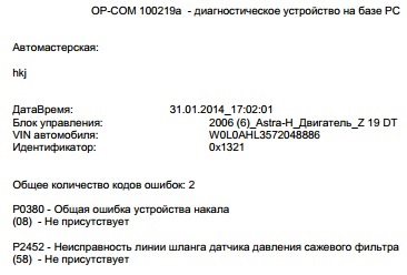

    ДИАГНОСТИЧЕСКИЙ ОТЧЕТ:

    Также сделал отдельно на двигатель

    Все ошибки неактивные, кроме ошибки по лампочке освещения номерного знака. Сотри их все.
    А не заводится может из-за солярки - замерзла
