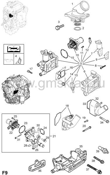

    Термостат Z18XER
    на Z18XER термостат разборный, на схеме он в рамке
    Я разбирал это термостат своими руками, тебе нужна вот эта хреновина с прокладкой:
    Подойдет любой аналог, но должен быть разъем с контактами сбоку (как на картинке).
