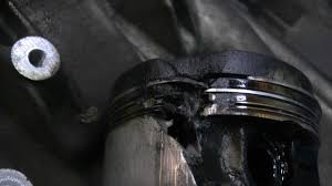

    Ну а теперь самая печаль или Во что может вылиться ошибка Р0171:
    Это пипец… Не, не так. ЭТО ПИПЕЦ!
    Звонит мне минут несколько назад инженер по гарантии из техцентра (пока не скажу, какого) и грустно так сообщает:
    — Вскрыли мы сердце Вашей машины и вскрытие показало, что причиной ошибки послужило разрушение перегородки между кольцами поршня…
    — о_О! Это как?
    — Ну это вот из-за некачественного топлива такое может быть. Вы приезжайте, мы в вашем присутствии масло сольем, отправим в институт им. Губкина на экспертизу, а там уже по результатам…
    В общем, ни разу не радостный звонок… С другой стороны, хорошо, что двигатель совсем не заклинило. Было бы в разы печальнее…
    Но мне вот что интересно: как так может быть, что кольца целы, а перегородки между ними — нет… Не силен я в термодинамике, сопромате и двигателестроении…
    В общем, две недели нервного ожидания…
    Движок по факту не вскрывали.
    Слили при мне бензин и масло.
    Масло имеет явные признаки взаимодействия с выхлопными газами: запах и консистенция. Теперь ждать результатов экспертизы и решения GM…
    По инфе от инженера по гарантии за неделю встало на прикол пять машин. При мне встала Джейка с пробегом 75 т. км 1.6Т

    Что за перегородка между кольцами? О_о Кольца на поршень одеты, какие там к черту перегородки?
  3. Новичок Начинающий Астравод мураб на верном пути Аватар для мураб
    03.02.2013
    Новосибирск
    28
    В3nder.Промежуток между компрессионными кольцами поршне-ПЕРЕГОРОДКА

    сдается мне что проблема во впускном коллекторе, и связана с нарушением работы клапана вентиляции картерных газов.
    как следствие часть воздуха подсасывается из картера, вследствие чего падает давление наддува, и соответственно падает мощность и увеличивается расход.
    из за этого масло может засасываться во впускной коллектор.
    Если вдруг вдогонку ко всему перегородки в поршнях окажутся сломанными, то это не причина, а следствие обедненной смеси из за неправильного смесеобразования.
    Качество бензина в данном случае ни при чем, бедная смесь более склонна к детонации. Дилер должен был запретить вам эксплуатацию авто с данной неисправностью.
    В любом случае стоит померить компрессию, если она в норме, то с кольцами все в порядке.

    ООО, это дас ист фантастиш! Позвонил сегодня инженер по гарантии. Знатоки, внимание на экраны.
    По "результатам экспертизы в масле обнаружено 12% диз.топлива. Цилиндры не задеты, только поршневая группа". 70% стоимости ремонта берет на себя GM, остальные 30%, а это ни много ни мало 22000 рублей - с меня".
    Гонг. Внимание, вопрос:

    а какие результаты экспертизы топлива? если рассуждать логически то при объеме 4 литра масла в картере, 12% составит 0,48 литра.
    Остатки продуктов сгорания в крайне незначительном количестве могут просачиваться в масляный картер через поршневые кольца. Кроме того, столь же незначительное количество бензина может попадать в масло в момент запуска двигателя и при его работе на богатых смесях - режим прогрева при холодной температуре, режим движения "газ в пол". В норме, при обычной эксплуатации, в масле содержится менее 0,5% бензина. Что это в цифрах? В обычном исправном моторе около 4-6 л масла, в которое просочилось не более 25 мл бензина. А теперь вопрос, какое содержание ДТ в бензине должно быть, чтобы в картере оказалось пол литра соляры?
    А масло заливал дилер при очередном ТО?
    Мне кажется что события разворачивались примерно так:
    В какое то время порвалась мембрана клапана вентиляции картерных газов, через которую стал подсасываться воздух, смесь в результате получилась обедненной, мотор стал более склонен к детонации, ЭБУ отреагировал на обеднение смеси включив "мясорубку". Далее из за детонации начали разрушаться перегородки поршней, и только потом в масло мог попасть бензин. Параллельно с этими процессами из за пробочного режима эксплуатации шла постепенная деградация масла, результат экспертизы масла - смесь бензина и деградировавшего масла, подвергавшегося длительному воздействию высокой температуры.
    Последний раз редактировалось Rocknrolla; 25.10.2013 в 09:51.

    А кто нибудь может внятно объяснить, каким образом масло повлияло на поломку перегородок в поршнях? Нет? Тогда может состояние масла следствие, а не причина?

    В условиях недостаточной смазки ЦПГ первыми страдают поршневые кольца , перегородки, а так же зеркало цилиндра (задиры, либо разрушение если дело дошло до разрушения колец). Проще говоря если масло отчасти перестало выполнять свою смазывающую функцию, то сила трения в паре гильза/кольцо увеличилась настолько, что её хватило для поломки поршневых перегородок, но не хватило (либо по силе воздействия, либо по времени) для образования задиров на зеркале и поломки колец. Т.е. в данной ситуации мы видим только начало "конца" ЦПГ.
    Не думаю, что за пару недель, из которых половину машина была в сервисах, из-за ломанной перегородки могло попасть в масло почти поллитра бензина....
    открываем гугл, задаем в поиске - "последствия детонации" любуемся результатом.

    Не думаю, что Dim Dimych глух на оба уха и не в состоянии определить наличие детонации.
    А так, хотелось бы увидеть фото поршня с поломанной перегородкой - многое бы сразу прояснилось...
    Хотя если имел место локальный дефект поршня (из-за несоблюдения технологии изготовления, либо по другим причинам), то 3-5 минут хорошей детонации могло и хватить для разрушения перегородки. Версия с детонацией тоже имеет право на существование. Только как объяснить наличие поллитра дизтоплива (именно дизтоплива) в масле за столь короткий промежуток?

    Интереснее другое, посмотреть на результат экспертизы бензина, по этой логике там должно быть не меньше 100% ДТ.
    Если с топливом окажется порядок, то пусть инженеры ОД и расскажут как автор не пожалев своего авто, коварно залил в мотор ДТ чтобы опорочить честное имя... ну вы меня понимаете...
    GM - Great Mistake
    развод какой-то...и не троила?

    самое интересное что с компрессией ,она либо есть ,либо нет ,масло должна жрать прилично машина при таком диагнозе и парить при открывании пробки на гбц ,так как газы будут просачиваться в картер ,только вскрытие может показать что там на самом деле ,про соляру в масле это сильно ,пусть это институт объяснит от куда она взялась ,а то что поршня не рассчитаны на такие нагрузки это более правдоподобно ,ставят галимые китайские запчасти ,потом ищут соляру в масле , проблема с термостатом существует уже третий год ,но эти олухи из джи-эма упорно комплектуют астру пластиковым г-ном ,второй раз уже буду менять ,опель больше не куплю
    По порядку всем:
    Результат экспертизы, если они таки сделают мне копию - выложу.
    Пробег 22 с полтиной, ТО-15000 у официалов с маслом GM
    Тоже склоняюсь к этому варианту... Разговоры о "масляной чуме" прошедшей в Москве прошлой зимой еще свежи в памяти. Только тогда масло превращалось в солидол по консистенции при температуре ниже -10 градусов... Но практически у всех с такой проблемой экспертиза находила большое количество дизтоплива в масле....
    Инженер по гарантии поведал при сливе масла, что приехал к ним передо мной клиент на эвакуаторе с горящей масленкой - масло выковыривали отвертками, про расследование ЗР читал. Мрак, но не мой случай.
    Dim Dimych, а уровень масла какой был при сливе?
    Вот масла, если его таковым при сливе можно было назвать, было литра 3 с половиной точно. Густая и неоднородная масса с запахом гари.
    Троение вызывает ошибку Р0300 - пропуски зажигания. Проходил на Lacetti. Закончилось гарантийной (по техбюллетеню GM!) заменой клапанов. Таких ошибок ни я, ни дилер не вылавливали.
    Вариантов основных два: некорректная работа клапана EGR и мембрана клапана картерных газов.
    В действительности все не так, как на самом деле...
    а я и не пойму,каким образом повреждение перегородки в цилиндре может повлиять на качество смеси...
    это больше на правду похоже

    Цирк продолжается.
    Сегодня был у дилера (ТЦ Кунцево). Общался с инженером по гарантии.
    1. Отказались предоставить результаты экспертизы, мотивируя тем, что ее оплачивал GM и вообще, случай не гарантийный.
    2. Предполагается замена поршневой группы, но вскрытие не делалось. Зато уже ценник в 22000 озвучен.
    3. Отказались предоставить какие-либо документы, в которых указано про отказ от гарантийного ремонта, ссылки на результаты экспертизы ГСМ, результаты диагностики ДВС, предложение GM о долевом участии в ремонте и пр.
    Ну что же... Слова - это всего лишь слова. Раз они ссылаются на GM - буду общаться с GM.
    Спрашиваю инженера: как же в масле оказалось 12% дизтоплива за 7500 км пробега?
    - Ну, понимаете, оно накапливается в масле во время эксплуатации, просачивается в систему смазки.
    - Ну так это на соляре ездить надо, чтобы такой процент в масле оказался.
    - Ну вы же понимаете... Вообще, GM считает этот случай негарантийным. У нас тут подобная машина недели две назад была, все как у вас решилось. Это еще хорошо, что GM предлагает такое долевое участие 70 на 30. Это очень гуманное предложение.
    Брееед...
