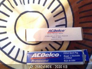

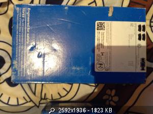

    Ребят, вопрос к тем, кто заказывал колодки АТЕ. Получил сегодня в экзисте их. Обратил внимание, что на них написано про Инсигнию, но ни слова про Астру ГТС. Передние колодки. На задних все нормально. Это норм? Подойдут ли?)) А то очкую))И еще, как то я заказывал свечи NGK в экзисте, мне пришли вот эти (фото прилагается). Вроде ДжиЭм, но не NGK, дилер не рискнул их ставить. Никто не может пояснить? Спасибо.
    Свечи:
    Колодки АТЕ перед:

    А номер кодлодок какой? не могу разглядеть, я себе заказывал перед 13046056122 (1800р), зад 13046072642 (1100р),
    у вас они кстати почем выхдят?
    13.0460-5612.2 перед как раз но стоит уже за 2000 штуки и зад 13.0460-7264.2
    У нас (Astra GTC J) размеры передних тормозных дисков аналогичны Инсигнии, только посадочные по болтам другие.
    Поэтому и передние колодки вроде как аналогичны Инсигниевским.
    ...........заказывал свечи NGK в экзисте, мне пришли вот эти (фото прилагается). Вроде ДжиЭм, но не NGK, дилер не рискнул их ставить.
    Ха! Дилер наверно свои свечки при этом втридорога впарил.
    Нормальная фирма ACDelco. К примеру блок управления двигателя на всех свежих GM машинах - их производства. На GTC тоже.
    И свечи, скорее всего не китайская подделка, которых среди NGK очень много.
    Зайди на их сайт по номеру на свече пробей для каких они моторов.
    http://www.acdelco.com/parts/spark-plugs/
    http://ricambio.ru/vendors/5/
    Привет. Спасибо за разъяснения и потраченное на меня время. По ссылке указанной проверил. Именно мои свечи подходят для шевроле круз и шеврое соник (у нас это вроде авео хетч). Так что дилер не обманул).
    P.S. Хотя у круза в списке указан движок 1,4 турбо. Уверен, что он тот же, что и на опеле. Так что вот не знаю, что с этими свечами делать. Экзисту верну.
