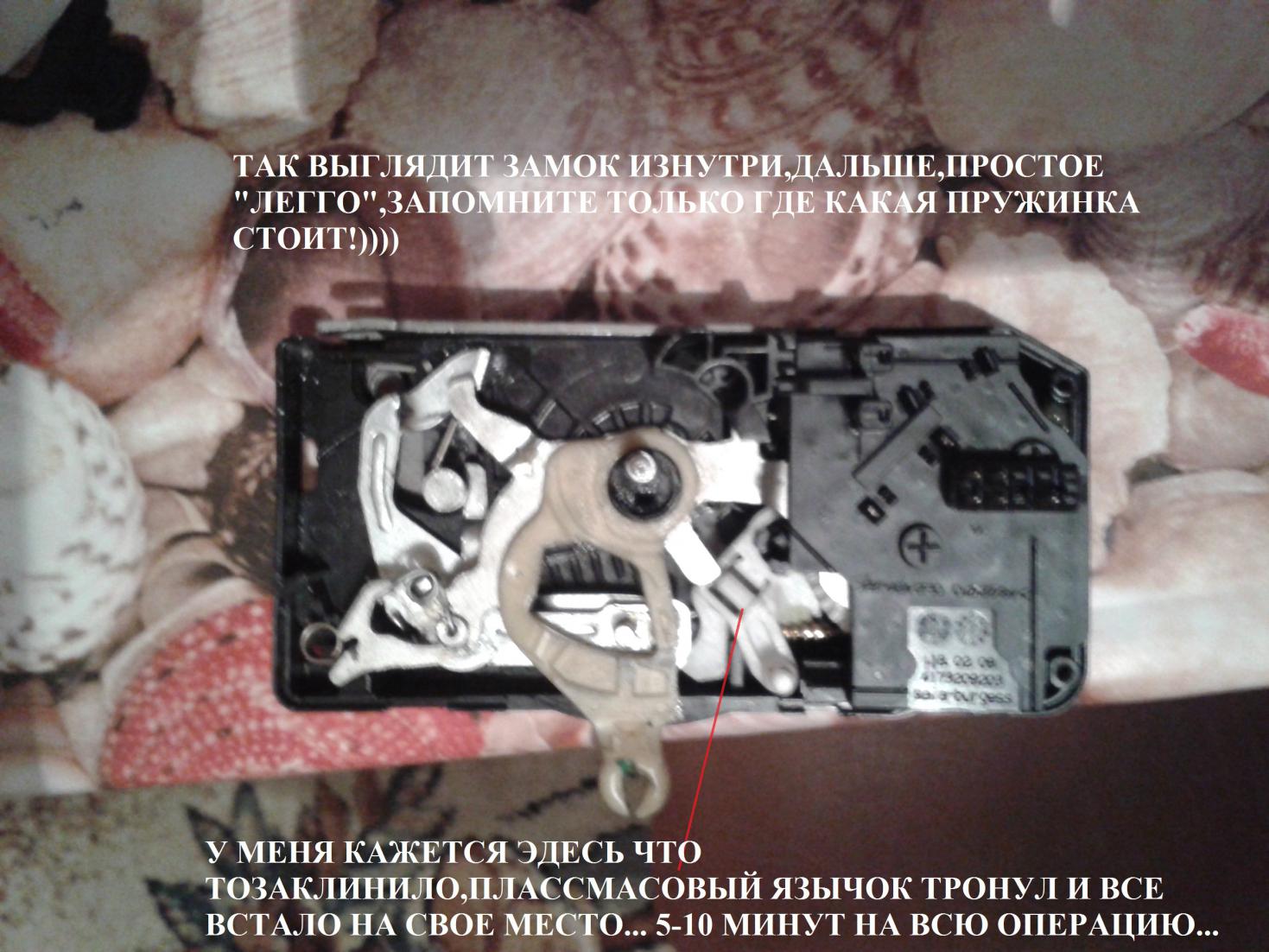

  7. Новичок Новичок B0BAH на верном пути
    20.01.2012
    В сервисах сказали,что замок умер,клепанный и разобрать нельзя,купил новый ,5600р,но старый решил разобрать!)))Оказывается все лечиться,как снять обшивку двери можно найти на сайте, а вот как лечиться замок!!!
    Вложение 165091
    Вложение 165094
    Вложение 165092

    Спасибо всем за советы, ВОВАН извини что не ответил, не было времени на инет, вижу ты и сам разобрался. Подтверждаю ломался замок и он разбирается(хоть и говорят что не разборный). Клинило в нем стопорный язычок(не знаю как по другому назвать, но надеюсь понятно о чем говорится). После разборки я просто поковырялся в нем, подергал все что дергалось и язычок встал на место(сам не понял что конкретно нужно подергать...). собрал, проверил, вернул все на место пока катаюсь все работает...
