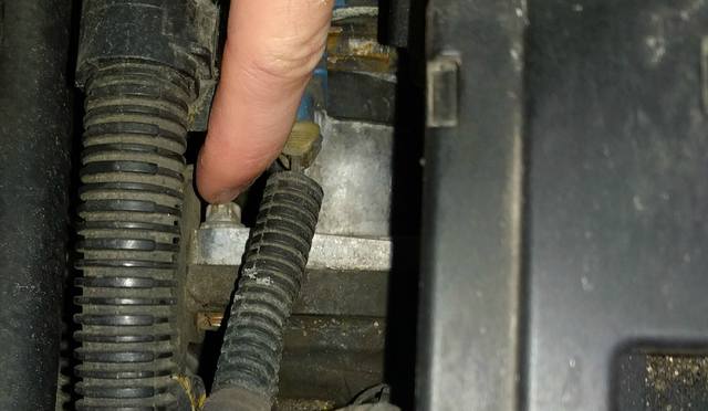

    А если пока поставить просто холодный термос без перепрошивки, то будет чек вылазить или ошибка так гореть на приборке не будет? Обязательно хочу перепрошить. Но это пока как временный вариант. Неправильно будет двигатель работать?
    Все будет хорошо, а если на разьеме еще и кусок старого термоса оставишь или резистор засунешль - то и ошибки не будет.
    Тига ПП
    gdi777
    Ну прошивать же нужно, чтоб вентиляторы раньше срабатывали?

    Сейчас машина на то большом и можно сразу поменять и термостат. А термос какой лучше брать? Wahler 4357.92D или Vernet TH715292J?

    Wahler 4357.92D
    +1
    на J-ке без резистора обманки постоянно работает вентилятор на 3 скорости.
    На h-ке не знаю, вроде бы горит инспирион и температура включения 1 скорости вентилятора снижается до 96 (но это неточно).

    Я не прошивал, просто поставил резистор. Катался 2 года, пока не продал. Ставил Wahler 4357.92D.
    Тига ПП
    Ну так у тебя ошибка ушла, вентиляторы перестали включаться на 97 и стали снова включаться на 108?

    У меня ошибка 059761 вылезла, то появляется то пропадает, но только педальным способом, в поведении машины никаких изменений нет авто греется нормально, расход не вырос, симптомов вообще никаких, целый месяц наблюдал за температурой ДВС в городе в зависимости от погодных условий от 95- до 102, уже весь мозг себе сломал, а стоит ли менять термостат, если он у меня и так почти 92 градуса

    Было тоже самое (то есть ошибка, то нет). Как похолодало до 0...-5 при запуске стал включаться вентилятор радиатора (ошибка уже не пропадала). Пришлось менять термостат.

    Значит будем ждать холодов, а пока все устраивает Морально к замене термоса готов

    У меня не было никаких ошибок и до отшития термосов.

    Да я просто думаю, стоит ли сейчас по термосу заморачиваться из-за ошибки или подождать
