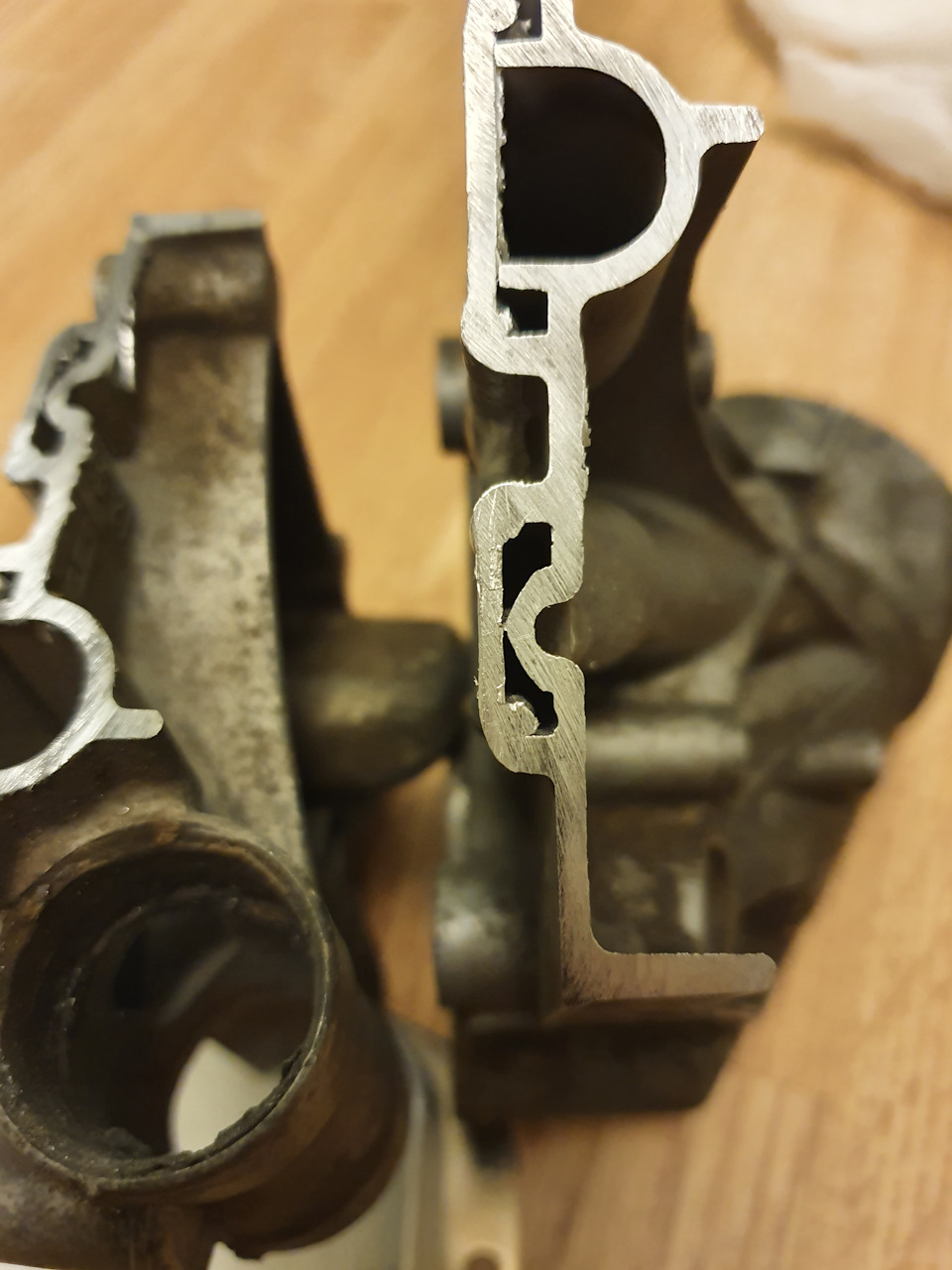

    https://www.drive2.ru/l/550817393438360896/
    интересная мысля...
  21. Местный Заслуженный флудер Rover_61reg Астранафт Аватар для Rover_61reg

    дело про заварку неожиданно вызвало резонанс.
    https://youtu.be/uDd_JLcu9ok
  22. Местный Магистр АСТРАномии U-ran Астранафт Аватар для U-ran
    18.10.2012
    4,789
    318 / 160
    Некоторые ярые противники заварки ТО неожиданно поменяли свою точку зрения. Вполне возможно ситуация с заваркой повторит тему перехода на холодный термостат
    Про заварку всё прояснится этим летом. Я завариваю с установкой датчика температуры масла.
