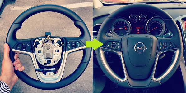

    Друзья-Астраводы!
    Поставил на днях себе долгожданный руль ОРС...

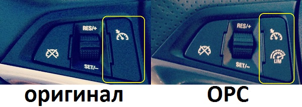

    но столкнулся со следующей проблемой - после установки руля от Astra OPC получил неработающий круиз-контроль. При этом нажатая кнопка включения режима круиз-контроля (выделены желтым цветом на фото снизу) не остается в нажатом положении (как у оригинала). Если не ошибаюсь, то у ресталинга - такие же кнопки, как и у ОРС. Быть может кто-то сталкивался с заменой на кнопки от дорестайлинга?
    Кто-нибудь с такой проблемой сталкивался? Как лечить? Переставить кнопки со старого руля на новый? Не хотелось бы... Или есть возможность перепрогаммировать?
    Заранее благодарен за Ваши суждения!

    Переставь кнопки местами, т.е. в руль от ОПЦ вставь свою кнопку с круизом. Т.к. у ОПЦ идет другой жгут проводов на руль (для передней камеры), то может быть другая распиновка на самой ОПЦшной кнопке.
    да, видимо это самое здравое решение! попробую-отпишусь! спасибо!

    PS: Кратко, при смене кнопок усе заработает.
    PPS: И это не OPC руль, там другой партнамбер. Отличается шильдой и прострочкой.
    http://www.carwallpapers.ru/wp/opel/...0x1200-050.jpg
    Не нашел топик. Спасибо за ссылку!
    Кстати, это действительно руль от ОРС, только шильдик отломан. Сняли непосредственно с ОРС. Он с синей строчкой)
