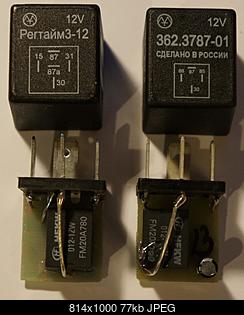

  19. Поискал в интернете, похоже как-то так: Регтайм3
    Тут есть каталог релюх от 1 сек до 30 мин, помоему то что надо.

    Ща нарисую....
    [/IMG]
    Из рисунка, вродь всё понятно:
    1) в разрыв толстого провода питания майфуна включаете реле контактами 30 и 87. Наверное оптимально будет так: красный (который АСС) постоянно будет подключенным на +12В (чтобы настройки не падали), а жёлтый (основ.питание) будем разрывать через конт 30 и 87 реле).
    2) контакт 15 пускаете на подсветку прикуривателя, или к блоку аварийки или другой, где появляется +12В при зажигании или 1-ом положении ключа (это уже как хотите),
    3) контакт 31 на массу авто.
    С цветами проводов могу ошибаться, рисовал по памяти... если-чо поправьте, - исправлю.
    Вообще-то, реле времени можно и самому склепать: поскольку точности тут не нужно - то достаточно кондёра, резистора и оптопары (самый простой и дешёвый вариант), ,...... но можно и более точные схемы, есть уже другие готовые варианты в радиомагах.

    Попробуй ещё на контакт 15 подать +7В (или +5В) вместо полагающихся +12В. Есть большая вероятность что схема будет работать и от управляющих +7В.
    Цитата Сообщение от serg283 Посмотреть сообщение
    Ну например, таймер на 10 минут. Приехал на место, выходишь из машины и уходишь, а магнитола работает. Получается опять всё вручную
    Не нервничай.
    1) Выставишь таймер на 2мин. Как раз отойдёшь от авто - майфун уснёт, а влючатся будет от зажигания. Всё автоматически, а не вручную.
    2) Можно сделать чтобы несмотря на таймер в 30 мин майфун засыпал при постановке сигнализации на охрану.
    Напиши как ты хочешь, как тебе удобно, по какому алгоритму вкл/выкл майфун.
