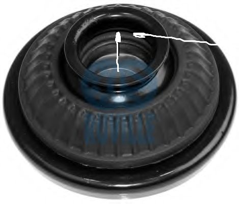

    Цитата Сообщение от dimarik38 Посмотреть сообщение
    Судя по картинке с чертежём этой опоры,там есть чему износиться,вплоть до появления стука.
    Картинка не совсем верная. То что обведено кругом не соответствует действительности. Там немного по другому и стучать там действительно нечему.
    Всем удачи на дорогах.
  13. Новичок Новичок dimarik38 на верном пути
    03.12.2012
    9
    1 / 6
    Понял,будем искать дальше...
