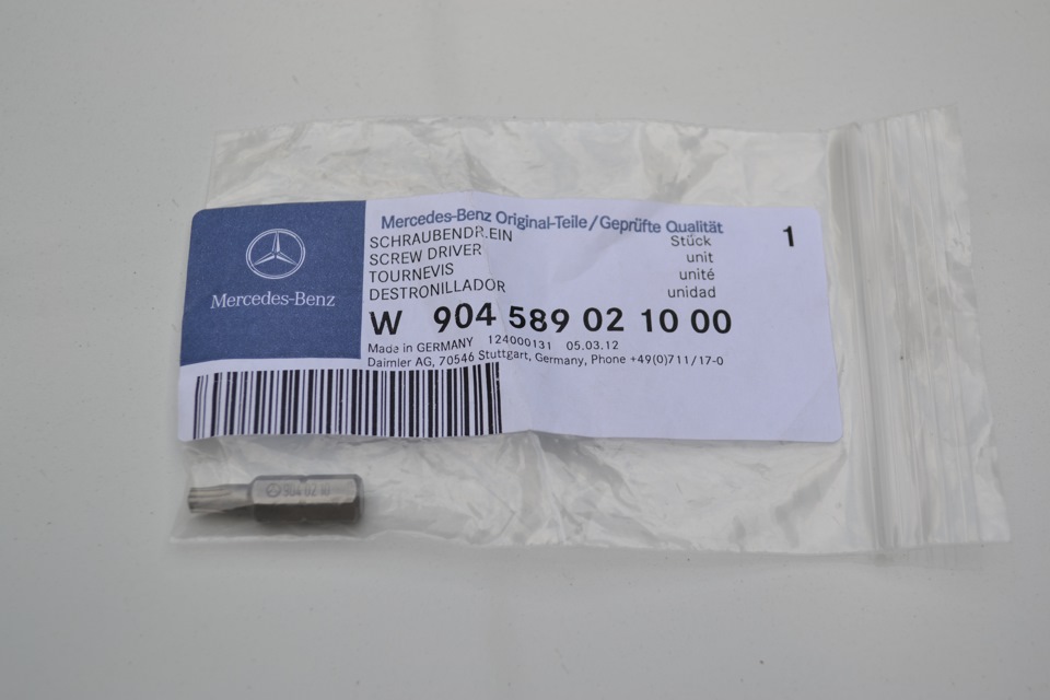

     *007** 777
    Бита 5 лучей

    Цитата Сообщение от electronic Посмотреть сообщение
    Бита 5 лучей
    Бита за 500 рублей? Круть! )))
